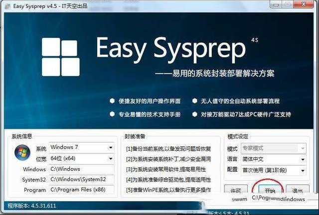

  ⒈找到ES所在文件夹,双击Easy Sysprep打开
电脑系列 windows系统封装完整过程(二) 图

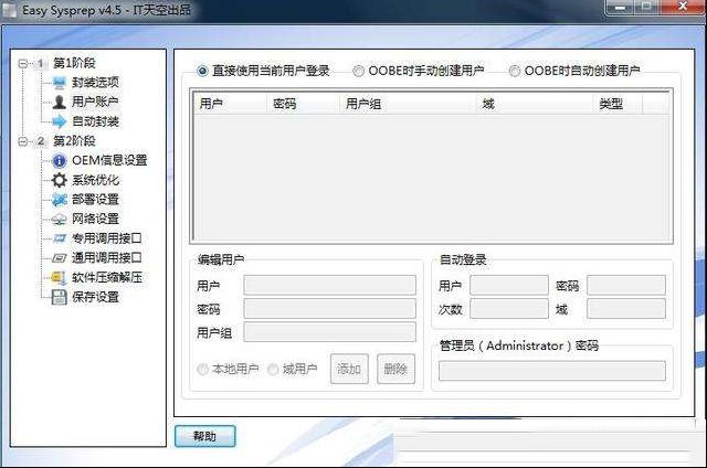

  2.弹出界面,点开始
  3.弹出界面,保持默认,点下一步。
  ⒋同样,保持默认,下一步(最好装系统的时候就是管理员(administrator))

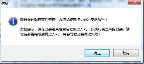

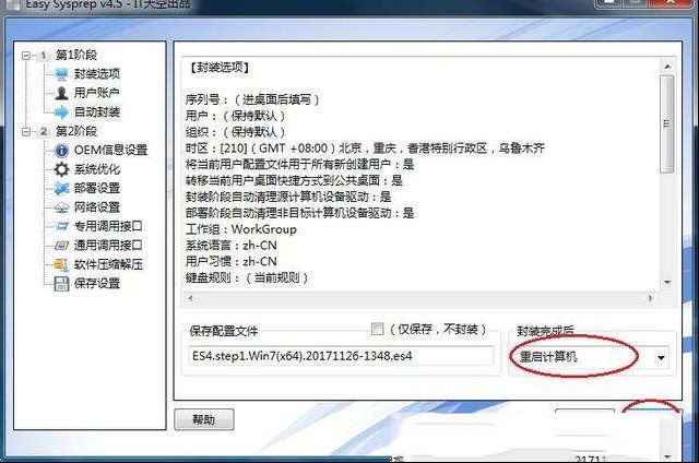

  ⒌这里要注意,封装完成后,准备好PE工具。封装完成,重新启动要直接进PE。没准备好,别选重新启动,准备好后再重新启动。准备好点完成。

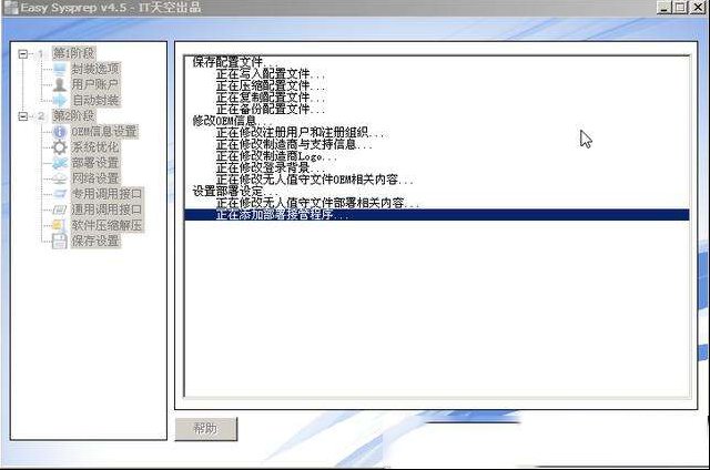

  6.点确定,开始第一次封装。

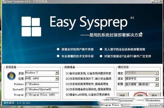

  3.做好以上这些,开始打开ES进行第二次封装,一样的点开始。

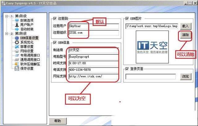

  4.注册到这里保持默认,也可以自己设置;OEM信息,可以留空,我习惯都是留空;OEM图片可以默认也可以清除,我习惯清除。登录页面,等熟悉后可以尝试下。设置好这三个地方后,点下一步。

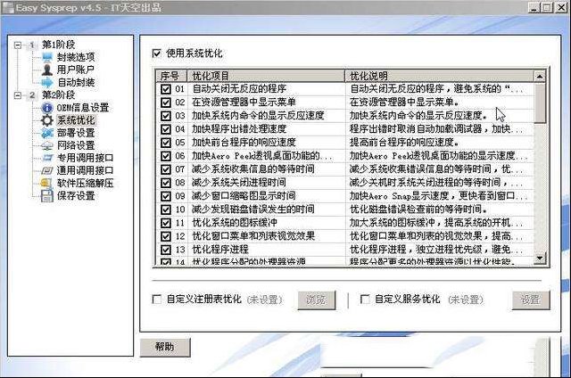

  5.优化选项保持默认,下一步。

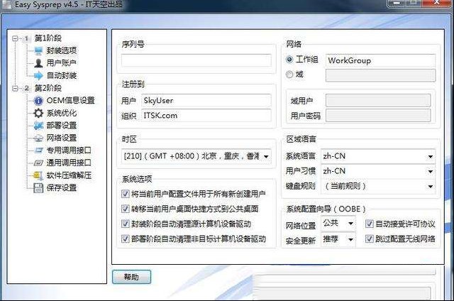

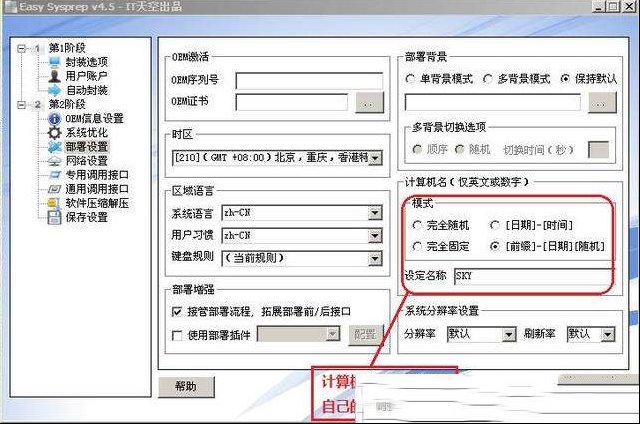

  ⒍保持默认设置,计算机名可以按自己喜欢选择。可以把前缀设为自己的一个默认。

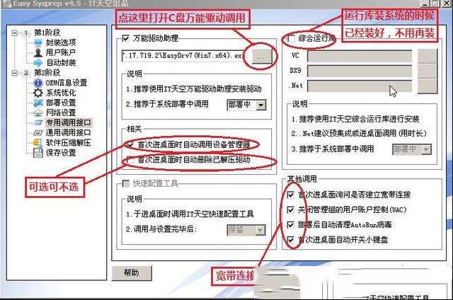

  8.这里很关键,万能驱动千万不能忘记,还有要和系统配套,不能弄错。运行库在系统里已经安装过的,这里就不用啦。设置好点下一步。

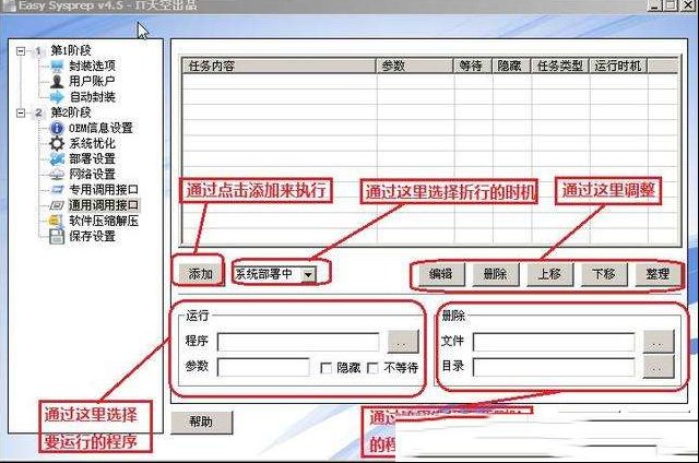

  9.各种没有专用调用窗口的只有通过这里来调用执行,执行完后需要删除。要注意调用时机的选择,先调用,后删除。不能先删除,也不能边调用边删除。调用最好在部署中,或者部署后,删除最好在第一次进桌面之前。各种工具可以在这里得到很好的执行。

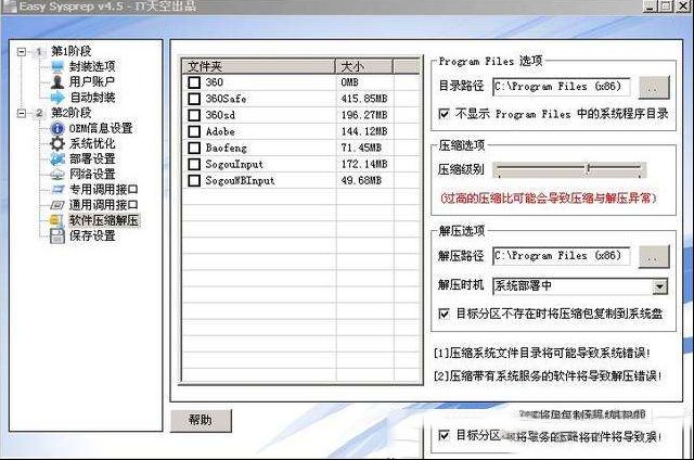

  10.压缩使用程序,安装的时候解压还浪费时间,U盘或者移动硬盘大点就可以,没必要来这里折腾。习惯我都不压缩。

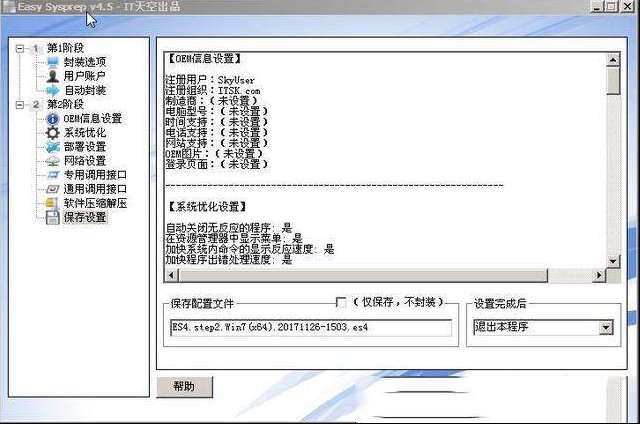

  11.默认,点完成进行第二次系统封装。
电脑系列 windows系统封装完整过程(二) 图  12.等待系统封装完成。
