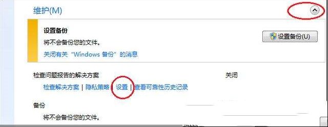

  ⒉接上一步,展开维护——设置
电脑系列 windows系统封装之前的准备(一) 图

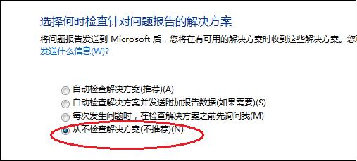

  3.弹出界面勾选从不检查搞定方案——确定

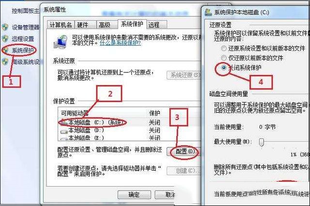

  4.计算机右键属性——系统保护——选中C盘(系统)——配置——勾选关闭系统保护——确定——是

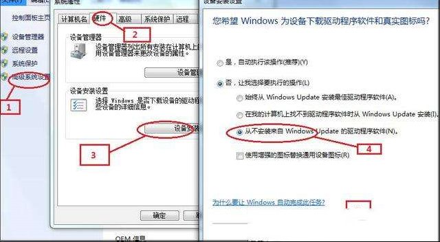

  5.计算机右键属性——高级系统设置——硬件——设备安装设置——从不安装——保存更改

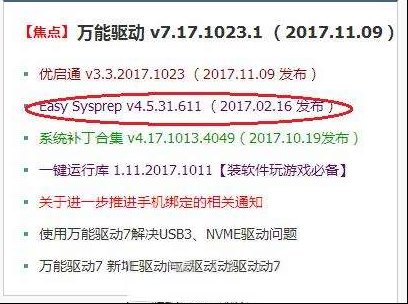

打开it天空下载ES(封装工具,全称Easy Sysprep)封装工具,下载万能驱动(前面已经说过),解压好。
  2.准备各种OEM工具资源,前面已经说过。
  3.在c盘新建文件夹命名为sysprep,将解压出来的万能驱动以及OEM工具复制粘贴到sysprep文件夹里。这里按封装过程需要调用运行的程序,灵活掌握,也可以分别用不一样的文件夹单独放。
