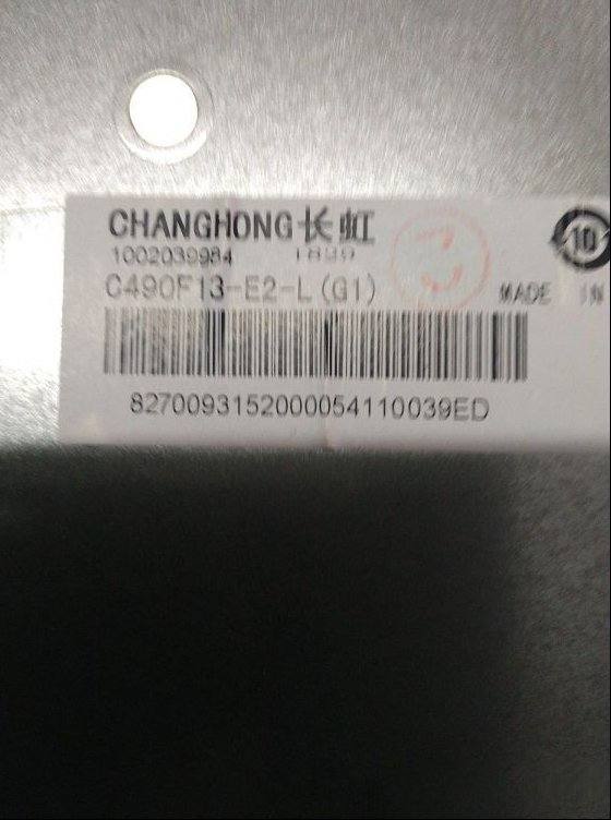

    收到同行送来的故障机壹台长虹LED49C1080N液晶电视机,其主板型号为TP MS881 PC701,听同行叙述之前是灰屏,换了块逻辑板有了图像就是花屏,又换了一块逻辑板仍旧,无赖只好找长虹售后进总线调屏参也无果。售后说是主板坏了,同行又购主板换上仍是“涛声依旧”。

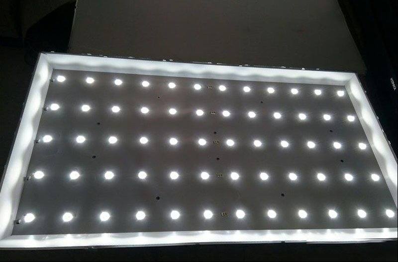

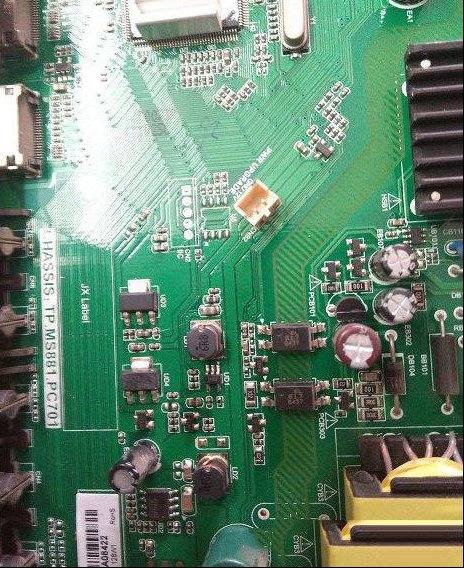

         之后把机拖来店里找我,我也是先进总线“菜单+信源+0816”调试无效,正调试时突然黑屏了,背光不亮了!哎呀,真是倒霉运。又要帮忙修灯条了,拆开屏测出3颗灯珠烧开路。换后再修原故障。用点屏仪图像很好。问题自然在主板上了,于是查主板上有个电阻开路,因为无图纸也不好说是多大的阻值,从电路上分析是上拉电阻,上拉电压是3.3V换上10K电阻仍旧。
         冷静心下来慢慢思考,为什么点屏正常呢?问题肯定在LVDS屏线上.之后查出LVDS屏线第45脚(屏ID识别)与逻辑板也烧断了。飞线后机器全部正常!在此把检修过程与大家分享,不足之处还请斧正!
