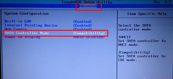

  1、将制作好的快启动启动u盘插入电脑usb接口,重启电脑,待出现开机画面后按启动快捷键F2进入bios设置界面,然后通过键盘上的左右方向键将光标切换至“advanced”,接着上下移动光标选择“system configuration”,回车确认,如下图所示:
东芝笔记本bios怎么进?东芝进入bios设置硬盘模式的方法(图1)
  2、随后可以看到advanced界面中sata controller mode项的值为compatibility,我们按回车键执行。

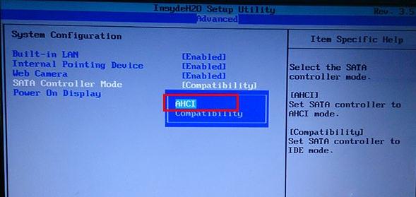

  3、在弹出的窗口中移动光标选择“ahci”,并按回车键确认。

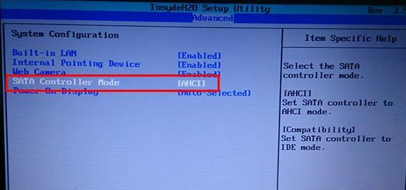

  4、此时sata controller mode的值就设置成“ahci”。
东芝笔记本bios怎么进?东芝进入bios设置硬盘模式的方法(图4)
  完成所有操作后按F10键保存并退出bios设置页面,当我们再次重启的时候硬盘模式修改即可生效。    好了,以上就是关于东芝笔记本bios怎么进以及设置硬盘模式的相关内容,希望能对大家有所帮助。笔记本BIOS专题:https://www.jdwx.cn/zt/15118-1.html
