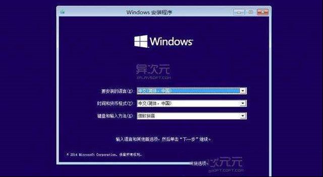

组装电脑操作系统如何安装?电脑操作系统安装教程 图4选择U盘启动,如果看不懂启动项,找关键字比如“USB”或者USB的名称,上下键选择点击回车,进入“press any key to start”画面,立即点击回车进入装机画面:
组装电脑操作系统如何安装?电脑操作系统安装教程 图5  然后按照步骤选择,在安装过程中,选择盘符安装的时候,默认C盘,请先格式化后在进行安装。看不懂就点“下一步”,因为微软本身都是提供最优设置的。
