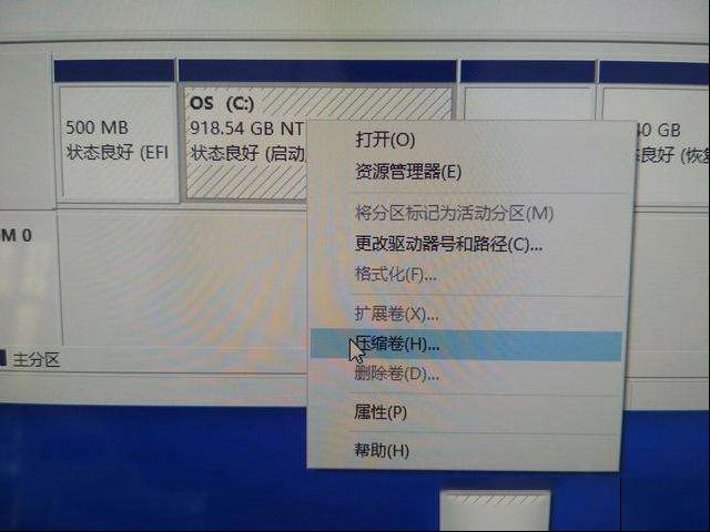

  同时按住上图的win键和R,“运行”快捷键发动
压缩空间值为零导致无法硬盘分区的搞定方式 图2
  在“运行”中输入“diskmgmt.msc” 按 “enter” 键,磁盘管理器便出现了。这种用命令来找磁盘管理器的方式的好处就是无论你用的是xp,win7,win8,win10都可以用这种方式快速的找到,再也不必担心用惯了win7,忽然遇到win10找不到磁盘管理器的尴尬了!
压缩空间值为零导致无法硬盘分区的搞定方式 图3

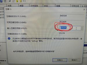

  找到新硬盘右击 压缩卷  分区轻车熟路,但是当打开下一个界面的时候就傻眼了。
压缩空间值为零导致无法硬盘分区的搞定方式 图4
  当输入压缩空间量的时候那个红色框内的数字是 0 并且无法改变,(请忽视上图红色线条内的数字,我P的。原图没有保存)如何维修?

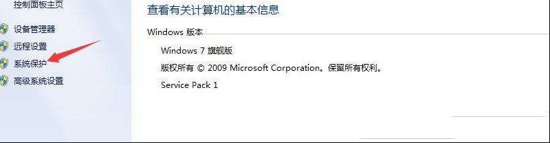

  这是因为系统保护的原因! 右击 “计算机” 点击 “属性” 在左边找到 “系统保护”
压缩空间值为零导致无法硬盘分区的搞定方式 图5

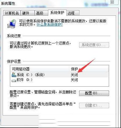

压缩空间值为零导致无法硬盘分区的搞定方式 图6
  将上图中的系统保护关闭 便可以继续愉快的硬盘分区了!
