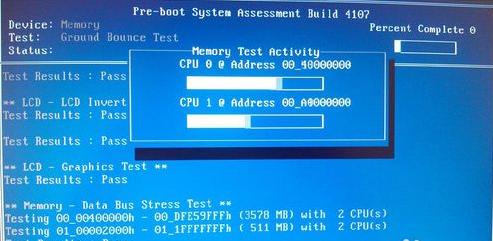

  开机之后连续按“F12” 然后就会出现以下画面
戴尔电脑怎么自动检测硬件 图1选择“diagnostics” 按“enter”

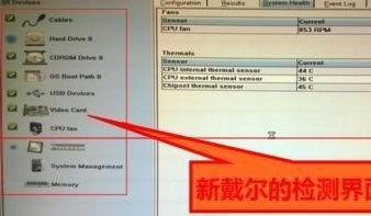

戴尔电脑怎么自动检测硬件 图2  然后就进入了戴尔电脑的硬件检测程序中,以上画面为老式设备。新出现的机型自检画面做的相当精致就算你看不懂英文看样子也知道你的电脑中什么坏了什么没有坏
戴尔电脑怎么自动检测硬件 图3  前面有对号的就都是检测完毕没有问题的,深色的圆点以及后面空白的表示正在检测和还没有检测的。
