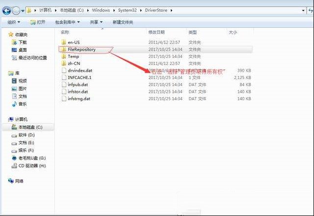

  在安装打印机驱动的时候,有些朋友就会遇到这样的问题,电脑一直提示你没有打印机的核心驱动包。然后你的打印机驱动就是装不上,特别是刚做完系统的电脑,这如何维修?打印机驱动装不上如何维修呢?这是由于你的系统是非正版系统,精简了一些系统组件造成的。废话不多说,咱们来看怎么搞定!
  1、获得目标文件夹管理员权限 打开 C:WinSystem32DriverStore 这个文件夹。 在 FileRepository 这个文件夹上面点击鼠标右键,在菜单中点击“管理员取得所有权”,

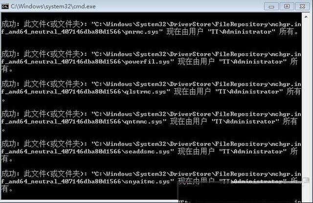

这个时候会跳出一个命令行窗口不停的执行操作,不要慌!
电脑提示没有打印机核心驱动包,打印机驱动装不上如何维修 图3  您耐心等待几分钟等命令行窗口自动关闭就好了。

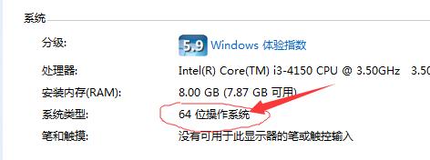

2.然后,你可以去正版系统里拷贝FileRepository这个目录下的文件,也可以找我要这个目录下的文件。都是可以的,当然一定要注意你的电脑是64位还是32位。
  如果您不知道您的电脑是64还是32位,那么请右击“计算机” 选择“属性”,就可以看到你的系统是多少位了
电脑提示没有打印机核心驱动包,打印机驱动装不上如何维修 图43.将下载好的文件进行解压,并右击选择“管理员取得所有权”。
4.然后将解压好的文件复制粘贴到 C:WinSystem32DriverStore 下,将原来的“FileRepository”这个文件夹进行覆盖。
  做完之后,再进行安装打印机驱动就可以了!
