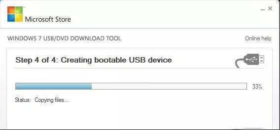

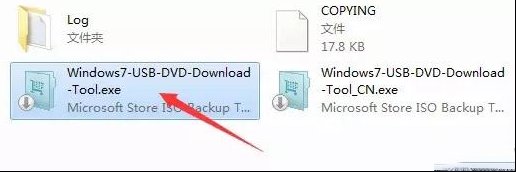

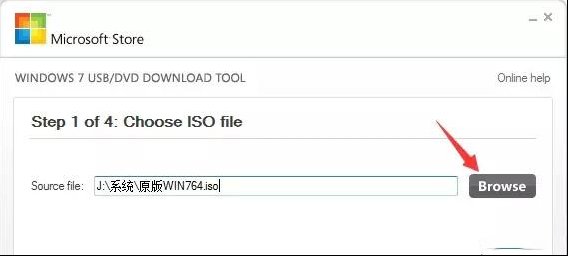

   下载好之后我们需要将iso文件进行解压缩,然后双击windows7usbdvdtool_cn执行程序,接着按照提示一步往下进行操作,过程不会难,大家根据提示操作即可哦。
  而这个步骤是对u盘进行擦除处理,如果你的u盘中存在重要文件的话,需要备份下,在执行此操作。

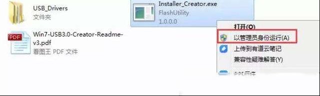

  到这步,系统u盘就成功制作了,如果你想换别的工具也可以,试试软碟通也能实现操作,大家可以直接导入USB3.0驱动了,右键执行程序,点击以管理员身份运行。
  我们将制作成功的系统u盘选择进来,然后点击开始制作。

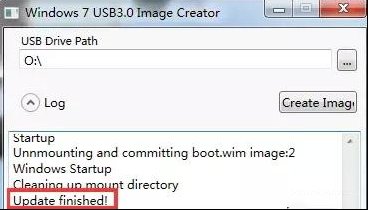

  一般这个操作需要用到15到20分钟的时间,一直在系统出现以下提示的时候,这样才能算导入成功哦。
  到这里,新一代主板装不了WIN7系统的搞定方式就为大家分享到这里,方式有很多,大家记得了解一下电脑的详细情况再动手哦!
