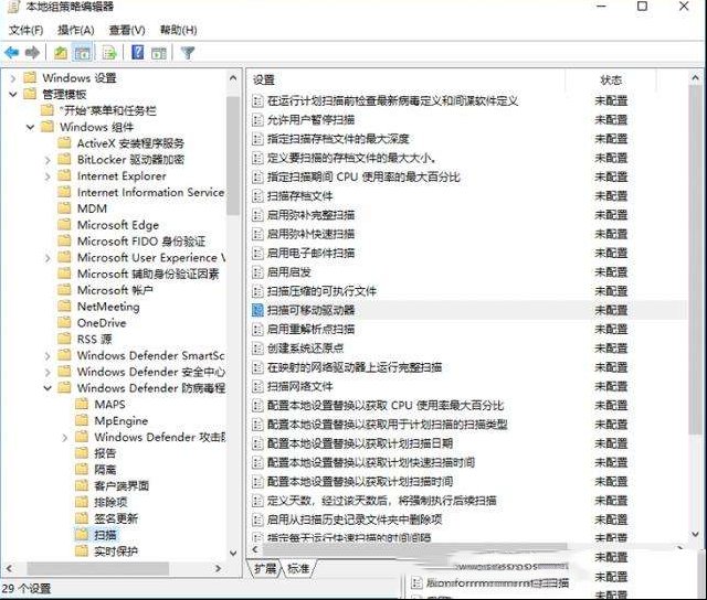

  Win+R组合键后输入gpedit.msc,进入组策略。依次进入“计算机配置-管理模板-Win组件-Win Defender防病毒程序-扫描”选项。

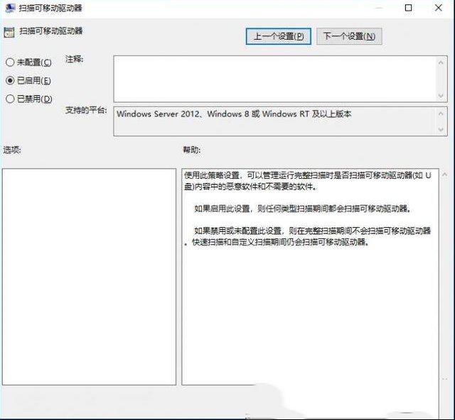

  在右侧找到“扫描可移动驱动器”,双击后将它默认“未配置”修改成“已启用”,使用后确定即可。

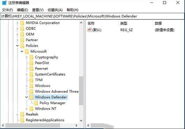

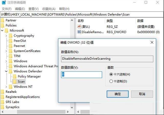

  木有组策略的家庭版就只能靠注册表搞定了,怎么进入注册表编辑器就不用多言了吧(Win+R后输入regedit),定位到HKEY_LOCAL_MACHINE\SOFTWARE\Policies\Microsoft\Win Defender
  现在左侧新建个名为“Scan”的“项”,之后再在右侧新建个名为“DisableRemovableDriveScanning”的DWORD(32位)值,将其数值数据设置为“0”,都弄好了重新启动电脑就OK了。
  想要停用这个功能,在组策略将选项改成默认“未配置”或删除注册表新建项就行了。
