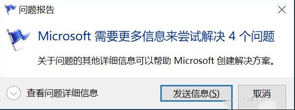

  系统会开始检查系统中是否存在问题,如果没有,当弹出窗口进度条走完之后就结束了。要是Win之前死机、蓝屏或者有乱七八糟的问题,会显示明确的错误数量。喏,就是下面这个样子。
电脑有问题无需第三方软件,Win10系统报告功能就可以搞定(图2)

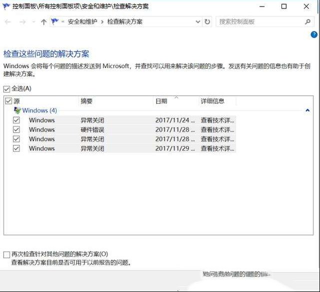

  大家大可不必点击“发送错误报告”指望官方给我们答案,一般是没啥效果,最简单的方式是继续在运行窗口中输入control.exe /name Microsoft.ActionCenter /page pageSignoff
  直接查看这些问题的详情信息,结合给出的各种问题,都会直接定位到问题源。

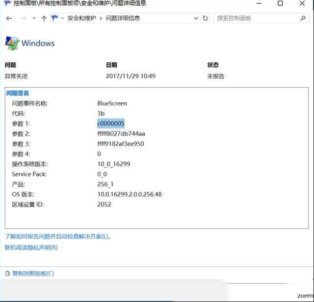

电脑有问题无需第三方软件,Win10系统报告功能就可以搞定(图3)
  像上图显示的参数1:c0000005,就代表使用程序不兼容造成的蓝屏(搜索引擎给出的答案)。回想下最近哪个软件假死无响应或者新装了什么吧,直接干掉一般都会搞定的。
电脑有问题无需第三方软件,Win10系统报告功能就可以搞定(图4)

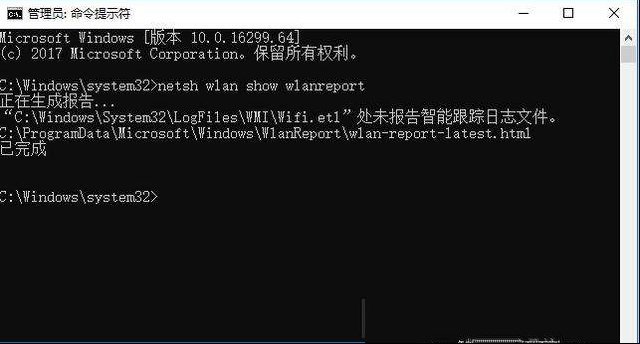

  打开管理员模式的命令提示符,输入netsh wlan show wlanreport
  命令,完整的内容报告就会自动保存在系统默认的路径下,一般是
  C:\ProgramData\Microsoft\Win\WlanReport
电脑有问题无需第三方软件,Win10系统报告功能就可以搞定(图5)

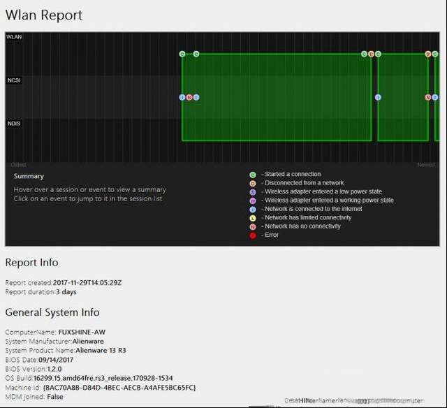

  需要大家显示隐藏文件和文件夹才能进入,用浏览器查看就行,内容非常丰富,有Wi-Fi有关的各种信息所有在内,So,慢慢翻看吧。
电脑有问题无需第三方软件,Win10系统报告功能就可以搞定(图6)
