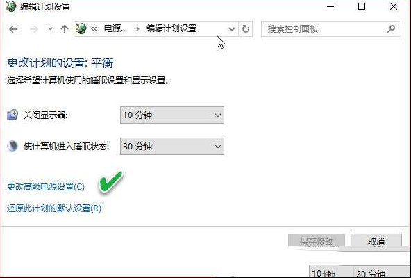

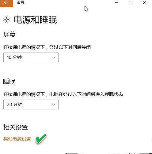

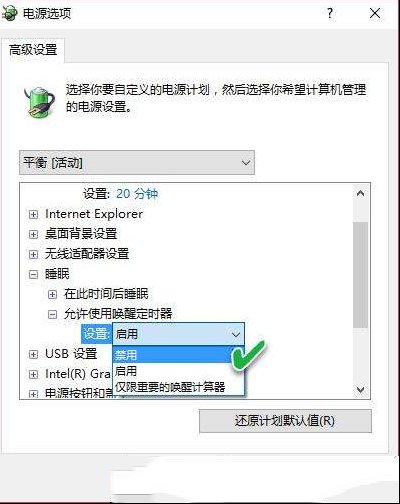

  执行该命令后,系统会显示唤醒历史记录计数值(图1)。如果电脑出现过自动唤醒请求,那么该计数数值一定不是0。我们可通过在控制面板的电源管理设置中,对唤醒定时器设置禁用,从而达到阻止无故唤醒的目的。在Win 10“开始”菜单依次选择“设置→系统→电源和睡眠”,然后在电源和睡眠窗口中选择“其他电源设置”(图2);在电源选项窗口中选择“更改电源计划”,打开“编辑计划设置”窗口,然后点击“更改高级电源设置”文字链接(图3);在随后打开的电源选项高级设置窗口中,依次选择“睡眠→允许运用唤醒定时器→设置:禁用”,确定即可(图4)。

  经过上述设置后,任何使用程序都无法运用唤醒定时器,将电脑从睡眠状态中唤醒了。

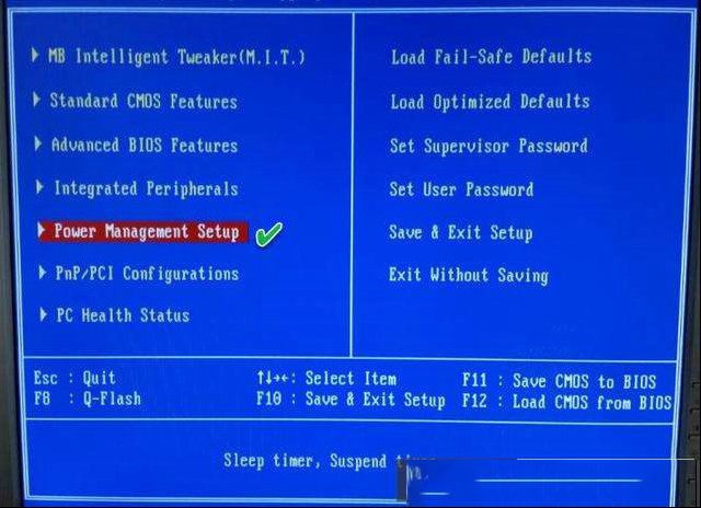

  软硬件电源管理功能配合不好,也可能出现无法唤醒的问题。首先从硬件方面来讲,电源管理要求电脑的电源和主板要支持ACPI规范(现在的ATX标准遵守的规范),符合此规范的电脑主板,其BIOS设置中的Power Management Setup之类的项目才能有效发挥作用,直接对系统休眠睡眠进行控制(图5)。而Win 10本身也会从软件层面上控制系统睡眠。由于硬件的多样性和Win 10对硬件支持的不完善,如果软硬件之间在电源管理问题上恰巧产生冲突,就可能会出现进入节能状态后死机的问题。为此,可尝试从BIOS中将电源节能项目关闭,只让Win 10来管理电源。

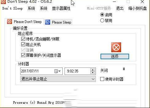

  比如,可安装DontSleep软件,防止系统进入睡眠或待机状态。DontSleep软件运行后,选择Please Don't Sleep选项卡,然后在“阻止程序”偏好设置栏中,将待机/混合睡眠/休眠、阻止关机、注销、屏幕保护/关闭显示器等选项所有选中,然后点击“缩小到托盘”按钮即可(图6)。在运行大型图形处理、多媒体编辑、软件测验等任务的过程中,为了防止睡眠意外死机、蓝屏等情况的发生,采用DontSleep软件强行阻止一切睡眠行为的做法,可为工作上一道安全有效的保险。
