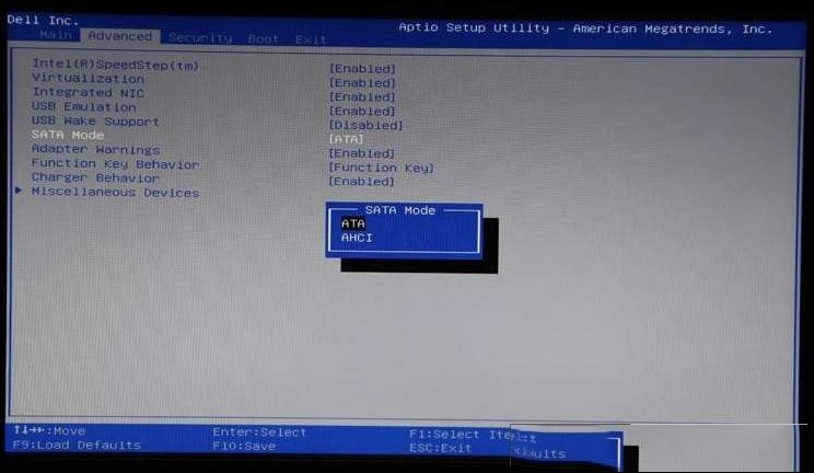

  2、进入戴尔笔记本BIOS设置后大家需要先将这个硬盘模式更改下,通常情况下Dell笔记本默认的是AHCI模式。不过这样的模式一般装系统可能都会出现不认硬盘或者蓝屏的现象,那么为了保证万无一失,大家选择ATA,这个也就是常说的IDE模式。
  大家在进入BIOS后切换到Advanced(高级)选项,接着找到SATA MODE,然后大家用键盘操作选择ATA,并且回车就行了。

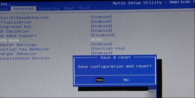

  3、 进行以上设置后大家按F10键进行保存,弹出对话框时,选择YES进行重启。

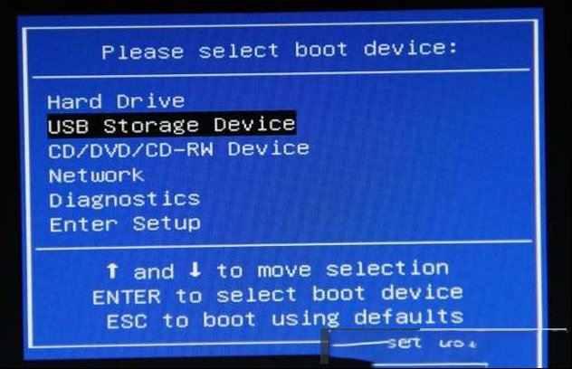

  4、 重启后,大家按F12进入启动菜单界面。对于按哪个键进入启动菜单选项,一般在开机最开始都会有提示的。
  当然,大家在更改了AHCI模式只有,也可以在BIOS里面进行设置启动菜单选项。进入启动菜单选项之后大家就可以使用U盘重装系统了。
