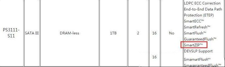

固态硬盘主控压缩特性:可同时提升性能与耐久 图1  提升性能和写入寿命是主控数据压缩的两大优势,虽然日常运用中电脑硬盘读写的数据并非完全可压缩,但也并不是AS测验中那种极端的完全不可压缩,作为固态硬盘的一项附加技能,压缩带来的潜在性能与寿命增益是白送的。PHISON将这项功能称之为SmartZIP,现在仅有S11一款主控公开支持。

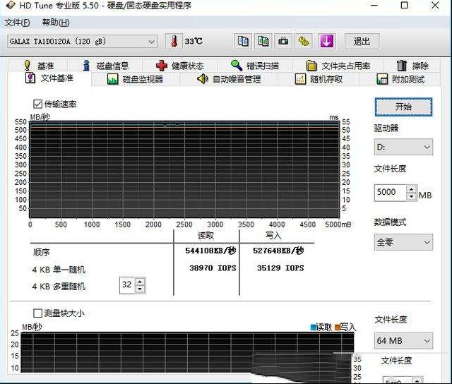

固态硬盘主控压缩特性:可同时提升性能与耐久 图2  PHISON S11主控支持15nm TLC以及3D TLC闪存,以影驰ONE 120G为例,它运用了S11主控与Toshiba3D闪存的组合,由于主控支持数据压缩,若以HDTune测写入会发现它永不掉速:

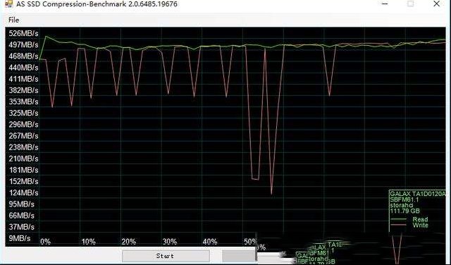

固态硬盘主控压缩特性:可同时提升性能与耐久 图3  而由于SLC缓存的作用,AS SSD Benchmark自带的压缩测验功能也无法体现主控压缩的效果。

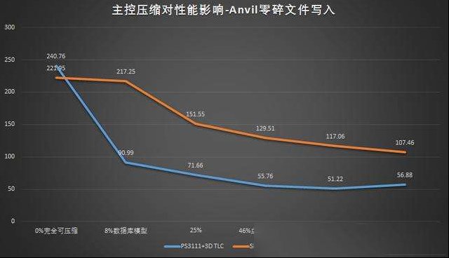

固态硬盘主控压缩特性:可同时提升性能与耐久 图4  用支持自定义压缩率的Anvil‘s Storage Utilities软件来验证S11主控的数据压缩效果。在耐久度测验功能下写入至少20GB数据,记录平均写入速度。需要说明的是Anvil这里写入的是随机长度的零碎小文件,并不代表连续写入性能。
固态硬盘主控压缩特性:可同时提升性能与耐久 图5  加入了搭配ToshibaMLC闪存的SF2281方案进行对比,下图中可以看到SF2281的数据压缩效果显著优于PHISON S11,基本能在各种压缩率数据中取得显著的提速效果。而S11主控在46%以上压缩率的测验中由于压缩处理运算带来额外延迟,反而会对性能产生轻微的影响。
