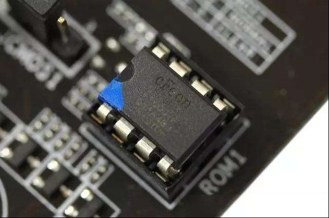

厂商推出BIOS升级文件,那么BIOS到底用不用升级  八脚直插式BIOS芯片

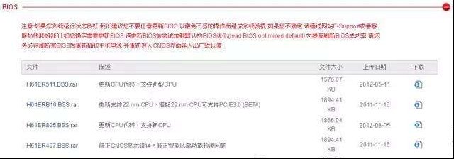

(1)新的处理器不支持
  首先要确定新的处理器是否为主板支持的接口,例如LGA1155和1150就是不通用的,如果新的处理器接口与当前主板一样,但装好后主板无法点亮,这个时候就需要到主板所属的官网上查找这款主板是否有新的BIOS了,如果有就需要刷新BIOS来使主板支持新的处理器了。例如下图这款主板,多次升级都是升级处理器代码,这种情况下刷新最新的BIOS即可。

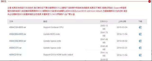

厂商推出BIOS升级文件,那么BIOS到底用不用升级(2)主板兼容性出现问题
  一些主板在出厂的时候无法测验各种显卡或者内存等兼容性,用户在运用中发现问题反馈到主板厂家,主板厂家确认问题后会针对此问题进行修复,这个时候厂家在BIOS升级文件中会明确说明,小编我在维修电脑的时候就遇到过主板与显卡不兼容导致电脑无法启动,刷新BIOS以后问题得到搞定。
