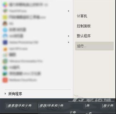

  1、点击电脑左下角的圆形“开始”图标,之后在打开菜单中选择“运行”。

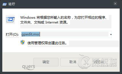

  2、点击运行后就打开运行对话框,在运行对话框的输入框中输入“gpedit.msc”,然后点击下面的“确定”执行gpedit.msc命令。

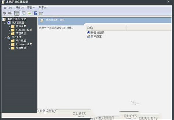

  3、执行gpedit.msc命令后,就打开如下图所示的“本地组策略编辑器”。

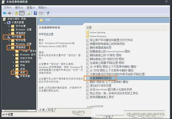

  4、依次点击打开:“用户配置”-----“管理模板”-----“桌面”,然后双击打开“从桌面删除回收站”。

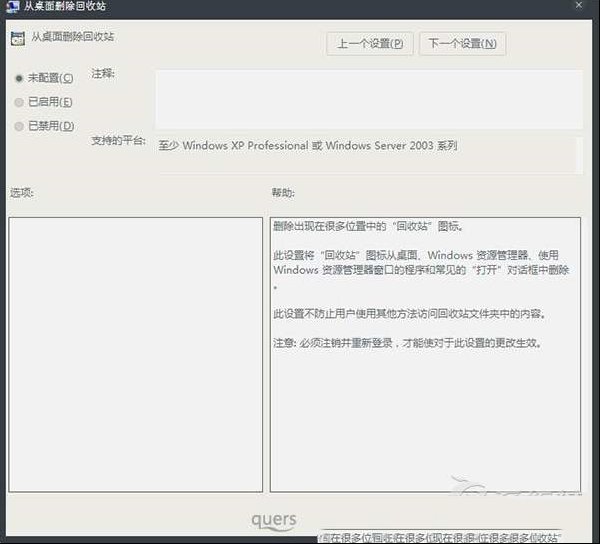

  5、在打开从桌面删除回收站设置对话框中,在左上方我们可以看到当前的状态是“未配置”的,现在我们要做的就是改变这个设置项。

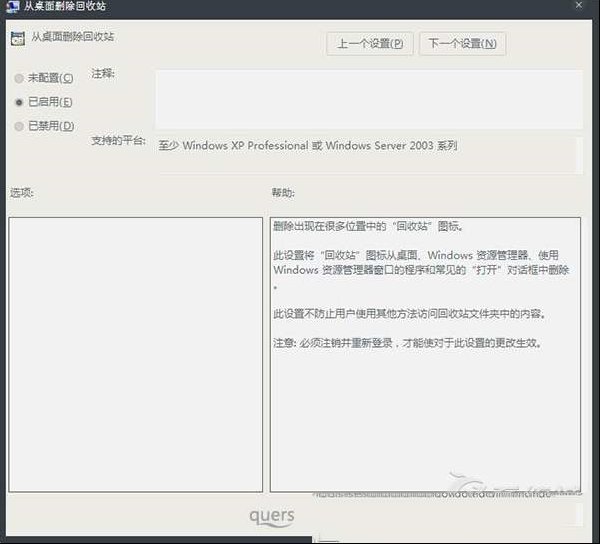

  6、将“未配置”改为“以启用”,然后点击右下角的“应用”和“确定”按钮,完成设置,关闭所有设置对话框,然后注销或者重启系统,这样我们就可以看到桌面已经没有回收站图标了。
