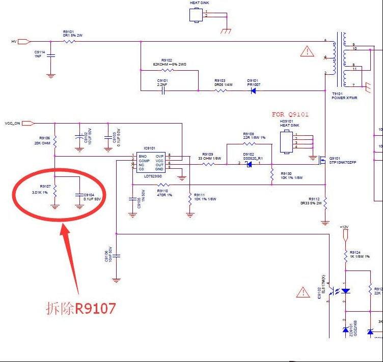

    前一段时间收到同行送来的故障机壹台长虹32寸的液晶电视机,把我搞得头昏脑涨,严峻挑战着我这半桶水的极限技能。这台长虹LED32B2100C液晶电视机遭雷击后,大面积损坏,高位瘫痪,损坏部位有副电源、主电源、背光逆变、主板芯片,在各个部位修理中,除了主电源外,其他部位修理都很顺利,因为时间关系,就不描述这些部位修理过程了,主要是主电源的修理很特殊,特殊在换了新原件之后还要改动电路,才能工作。

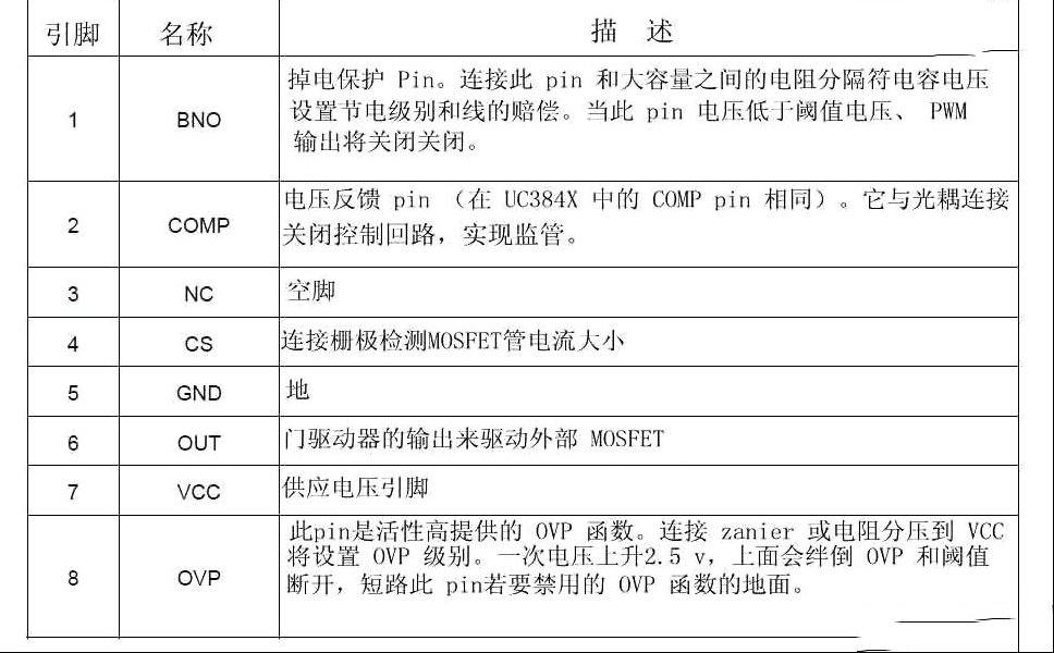

      此机的主电源是由LD7523AGS为主组成的开关电源,结构非常简单。这次修理确定LD7523损坏后,多次更换,其中几次网购后缀不同版本代换,就是不工作,当然,在换LD7523之前,一切与主电源有关的负载、稳压、待机控制等相关电路都是检查更换过的。一次又一次百度问度娘,都没有得到答案,反而却见到多个在线提问这个LD7523不工作的问题,看来栽倒在这个LD7523的人不止我一个。打电话问售后,答复是只换板不修板。
      在网上搜到LD7523的是引脚功能,还有图纸,却没引脚参考电压。对照图纸,一遍遍反反复复,地毯式拆下测量与LD7523相关的贴片电阻电容,毫无可疑的地方。尽管LD7523的工作条件都已经具备,每次通电试机,它都是那么安静地躺在电路板上,高傲地蔑视着我的无能,真把我气得半死,曾经产生了换板的冲动,但是,看着小小的LD7523,看着这么简单的电路,折腾了这么久,最后还是要换板,心里觉得实在是不甘心,就是这个不甘心,一次次使我产生了强烈的犟劲和毅力,迎接这次艰难的修理挑战,不能这么轻易换板,要以实际的修理意义来修好这台机。
       重新梳理思路,反复检查主电源的自身工作条件和受控的成因,最大的疑点还是落在LD7523的本身上,只是因为我是半桶水,缺乏技术知识,缺乏对他的了解。再次参考网上了解的“引脚功能”,一次次地认真分析各个引脚的功能,最大的疑点还是落在第一脚,可是第一脚的两个电阻和一个电容是拆了又拆的,还试着把R9106电阻由20K改为10K,提高第一脚电压,毫无收获,唯一的突破口线索又中断了。
      一次次的灰心气馁,一次次的希望渺茫,残酷的现实总是无情地打击。干脆把LD7523第一脚接地电阻R9107断开,目的是大幅度提高阀值电压,试机,测量主电源的输出电压——婊子的指针缓缓升起,稳定指在24v的位置上,啊....终于迎来了让我兴奋的时刻,笼罩在心里一个多月的乌云终于烟消云散,此时,先不管这次修理的钱远远补偿不了付出的代价,但是那种无形的收获足以让我激动...

      主电源的驱动没什么元件,把红圈中的R9107断开,负载端才有输出。
        主电源驱动部分没什么元件,把R9107拆了,主电源才有输出电压。
        LD7523相关电路,干脆把R9107断开,使得这次修理才有转折性的进展
      LD7523相关电路,干脆把第一脚的R9107去掉
         LD7523引脚功能,有的话不是很明白,但是接下来这句还是很明白的“当pin电压低于阀值
       第一脚为突破口
