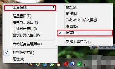

Win 7 / Win XP 用户:在任务栏的空白处右键点击鼠标,选择:工具栏-->语言栏,如下图
桌面输入法图标不见了如何维修 图3  选中语言栏,前面的"√"就会打上了,这时再看一下输入法图标是不是已经出来了呢?

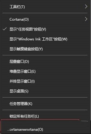

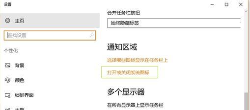

Win 10 用户:在任务栏上的空白区域点击右键,选择设置(如果不知道什么是任务栏,就去桌面最下面,一条深颜色的横条,你的QQ也会显示在上面)

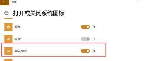

桌面输入法图标不见了如何维修 图4拉动滚动条,找到【打开或关闭系统图标】,点击一下。
桌面输入法图标不见了如何维修 图5找到输入指示,并打开

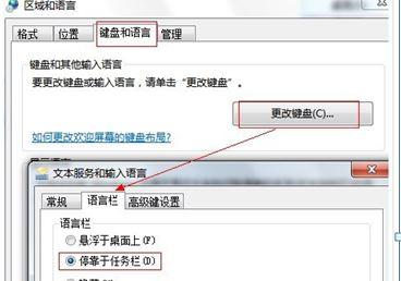

Win 7 / Win XP 用户:键盘和语言-->更改键盘-->语言栏-->停靠于任务栏,具体如下图。
桌面输入法图标不见了如何维修 图9

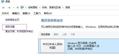

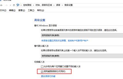

Win 10 用户:点击左侧的高级设置,然后勾选运用语言栏
桌面输入法图标不见了如何维修 图10
桌面输入法图标不见了如何维修 图11

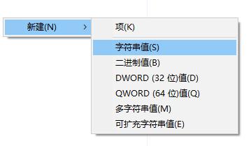

按下【win + R】快捷键,输入【regedit】,按下回车键打开注册表之后,在左侧导航依次找到: HKEY_CURRENT_USER—>Software—>Microsoft—>Win—>CurrentVersion—>Run, 在右侧栏的空白处点击鼠标右键,添加一个【字符串值】
桌面输入法图标不见了如何维修 图12  命名为"ctfmon",然后双击,输入"C:Win\System32\ctfmon.exe ",点击确定,重新启动计算机,即可生效。
