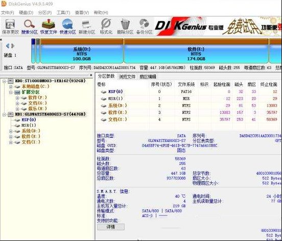

  我先来给我的光威悍将480G SSD分下区。

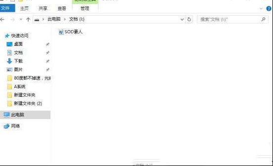

如何恢复硬盘数据  然后,在“文档(I:)”里随意拷贝了一个视频文件。

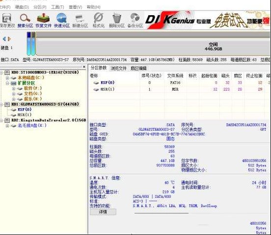

  然后,我在电脑上不仅把这个视频文件删除了,我还把整个SSD的分区所有删除了。
如何恢复硬盘数据
如何恢复硬盘数据  但是,那又怎样呢?删除的数据,一样可以找回来。

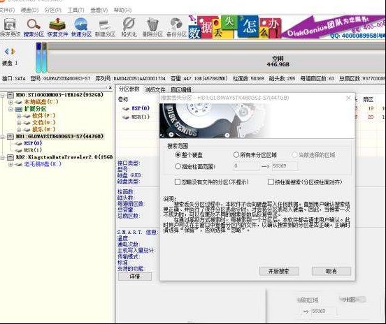

如何恢复硬盘数据  选“搜索已遗失分区(重建分区表)”,选择“整个硬盘”,开始搜索。

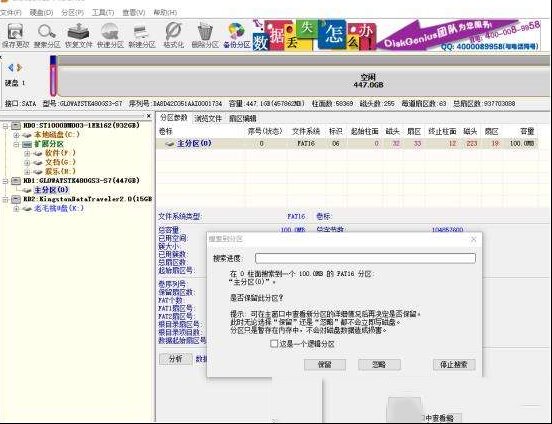

如何恢复硬盘数据  点击保留。

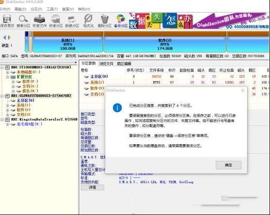

如何恢复硬盘数据  直到进度完成。
如何恢复硬盘数据  恢复成功。
