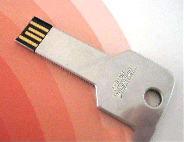

      装电脑系统前准备:备份自己的重要文件,下载电脑系统,准备一个优盘(优盘里最好放一个驱动精灵集成网卡驱动版,官网上可以下载,如果不放心可以下载完整的驱动,对应你下载的电脑系统,如Win 7 ×64位系统就应该下载Win 7 ×64位电脑系统驱动)
你们印象中的装机是这样的,其实还有更简单的,这种的后面给大家讲
  开始在电脑可以开机的情况下自主装机:
  第一种电脑系统安装方式,直接下载一个一键装机软件,然后按步骤操作就OK,这类方式装好系统后会有部分捆绑软件,需要手动卸载和删除。总结一下就是安装简单,后期删除稍微有点麻烦。
  第二种电脑系统安装方式比较推荐:
  1、下载安装虚拟光驱软件,这个软件不限制,看好评下载就OK,是一个安装系统需要的软件(软件安装到非系统盘,这个软件不管电脑有没有光驱都下载一个,操作起来简单快捷)
  2、下载一个windows系统文件,一般是iso后缀(下载位置直接百度“**系统下载”,下载前搞清楚自己想装32位还是64位,一般4G内存以上都装64位,这个基本上是配置标准)。
  3、打开虚拟光驱软件,把windows系统文件拖入虚拟光驱中,这个步骤就不用说吧,就像给自己空间传照片,直接拉进去就行
  4、在弹出的窗口中找到驱动盘,一般选择C盘
  5、打开windows图标的文件双击,会出现安装选项,选择还原系统,还原前应记得备份自己的文件
  6、接下来一直等着,会全自动安装,完成系统安装后查看驱动和设置
  7、查看驱动在控制面板找到系统点开设备管理器
  8、设置一般关闭windows update就OK,剩下的以后的文章再细说
  9、卸载系统捆绑软件(一般纯净版系统镜像很少有捆绑软件),安装自己需要的软件,一般不要安装在电脑系统盘内
