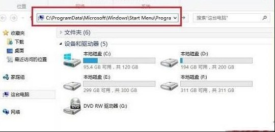

  第一种情况:电脑直接快捷启动键可以选择U盘为启动项,直接选择U盘进入第三方平台,然后进行装系统。这种进入第三方平台后可以先保存自己的重要文件,再进行系统安装,安装方式就和下面讲的一键安装一样。文件具体路径大家自己百度,大家有什么不懂可以留言。一般大家在电脑无法开机的情况下多是找不到桌面上的文件,其他盘都可以找到,桌面上的文件路径自己可以百度一下,第三方平台照样可以进入这个路径去备份自己的文件。下面举个例子,一般路径为C:\Documents and Settings\Administrator\桌面,不一样的可能是自己之前修改过路径
这个只是举例,具体的路径可以百度一下

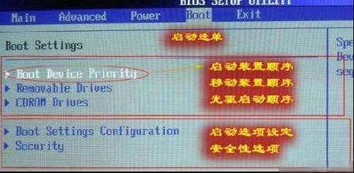

第二步,设置boot启动项
  大家注意一点,学习装系统在bios选项里一般主要学习的是boot的设置,也就是开机启动项的设置,以前你的开机第一启动项是硬盘,现在无法开机的状态下就要设置为U盘,利用第三方平台进行装系统项目的进行,设置U盘为第一启动项的方式每个主板都不一样,这里都可以百度的到,如果还是不会,可以进贴吧看看。设置boot这里大部分都是英文,如果看不懂可以百度bios中英对照表,自己查一下什么意思,主要设置的内容就是boot选项,其他的后面需要的情况下再讲。
电脑无法开机的情况下怎么用U盘装系统第三步,设置好boot选项后F10保存并退出,重新启动电脑

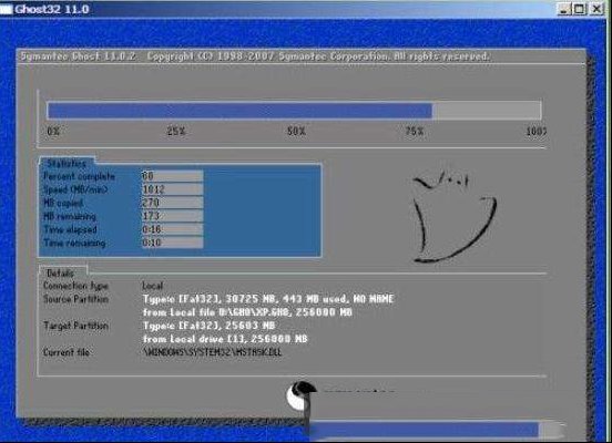

  部署电脑的主要内容就是对硬盘进行的操作,一般先备份自己的文件,然后对硬盘进行分区格式化等操作,最后保存好利用桌面上的装系统软件进行系统安装,一般情况下gho(也就是盗版系统吧),这个一般都是一键安装的,安装好电脑会重新启动。(装系统一般要重建主引导,这个一般装系统的时候有选项,打钩就可以),具体步骤下次有机会传视频,不懂的可以留言
一般gho装系统就是这样子的,原版的和光盘等其他的安装方式可能不一样
