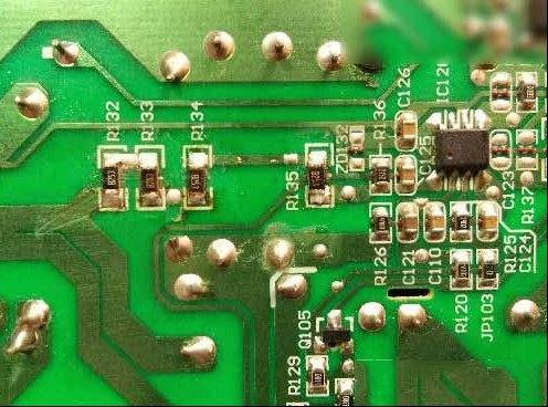

长虹LT32630X液晶电视不开机检修思路
2023-4-28 08:50| 发布者: 开心| 查看: 306| 评论: 0
摘要: 收到同行送来的故障机壹台长虹LT32630X液晶电视,故障表现为不开机,把电阻R132-R135取掉,把下面的胶水刮掉,再把电阻焊回去就好了。
