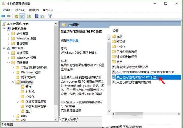

  先按下Win+R组合键,激活“运行”窗口,输入GPEDIT.MSC命令并回车运行;
Win10如何锁定控制面板和重要设置 图1

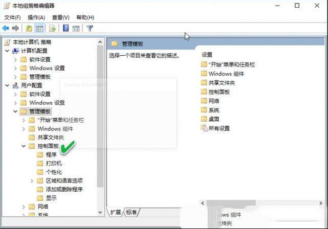

  随后会启动本地组策略编辑器,在编辑器的左侧窗格中,依次选择“本地计算机策略→用户配置→管理模板→控制面板”(图2);
Win10如何锁定控制面板和重要设置 图2

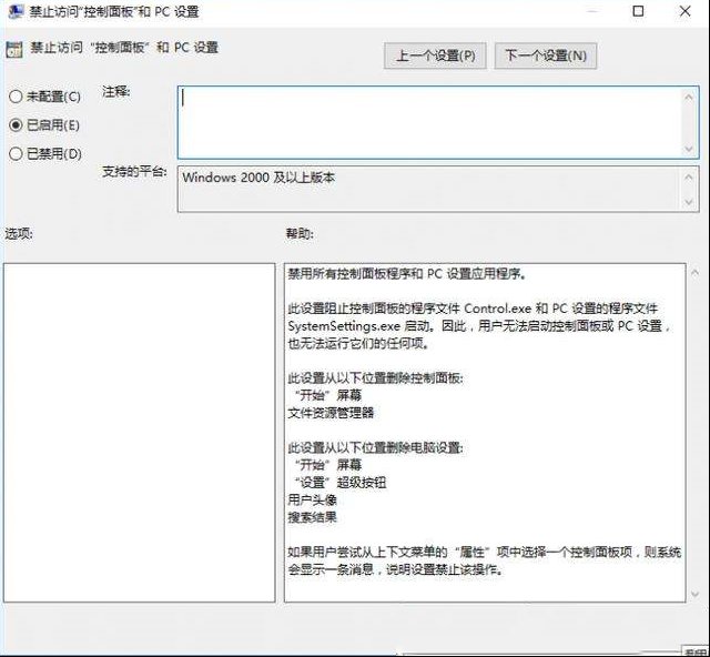

  接下来在右侧窗格中,找到“禁止访问控制面板和PC设置”一项,用鼠标双击该项(图3);
Win10如何锁定控制面板和重要设置 图3
  最后,在配置窗口中选择“已启用”选项,点击“使用”按钮或“确定”按钮使设置生效(图4)。

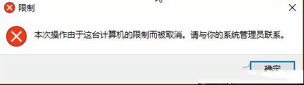

Win10如何锁定控制面板和重要设置 图4  执行如上操作后,在“开始”屏幕或“开始”菜单中,电脑设置操作将被禁用。此外,如果在一些系统组件的属性中,关联了系统设置或控制面板的项目,在选择该项目进入系统设置或控制面板时,系统也会给出禁止操作的提示。在试图打开控制面板时,电脑会提示“本次操作由于这台计算机的限制而被取消。请与你的系统管理员联系。”(图5)。此外,试图打开使用设置的操作也不能被执行。由于系统控制面板和设置是由Control.exe和SystemSettings.exe两个程序分别控制的,而上述组策略修改正是禁止了这两个程序的运行,因此用户即便找到这两个关键程序,也无法运行。

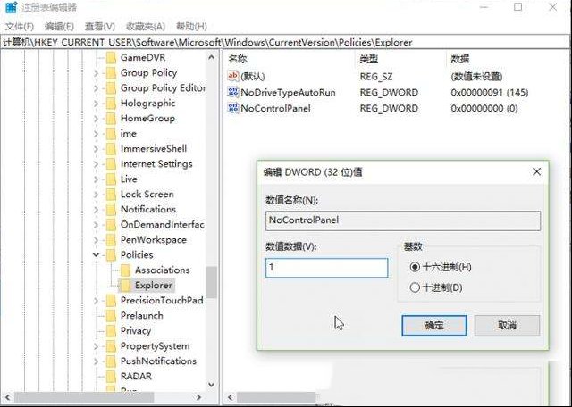

  如果正在运用的系统为Win 10家庭版,家长希望控制孩子随意改动电脑重要设置,则上述方式行不通。由于此版本不支持组策略控制操作,管理员用户只能借助于注册表编辑功能来搞定上述问题。

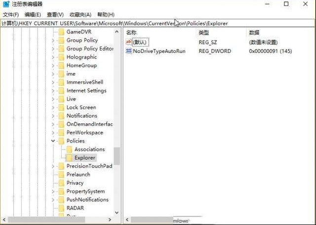

  按下Win+R组合键激活“运行”对话框,输入REGEDIT命令并回车,启动注册表编辑器。依次定位到“\HKEY_CURRENT_USER\Software\Microsoft\Win\CurrentVersion\Policies\Explorer”分支(图6)。
Win10如何锁定控制面板和重要设置 图6
  随后在右侧窗格中,用鼠标右键菜单新建一个DWORD(32位)值,右键单击该值将其重命名为NoControlPanel(图7)。
Win10如何锁定控制面板和重要设置 图7
  双击NoControlPanel,将窗口中的“数值数据”改为1,点击“确定”(图8)。
Win10如何锁定控制面板和重要设置 图83. 借用防沉迷工具 锁住重要设置权限

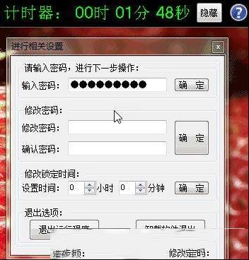

  上述两种控制方式适用于以管理员的身份控制普通标准账户之用,例如家长控制孩子、网管控制员工等场合。若只以管理员账户一种方式运用,则明白操作的人完全可以用反向操作的方式,解除上述禁用操作。因此,这种情况下需要另想办法。这时,可借用“防止上网沉迷系统”之类的软件来实现系统设置控制。
  软件默认会提供一组管理密码,运行后可进入设置将软件管理密码改为用户自己的管理密码(图9)。
Win10如何锁定控制面板和重要设置 图9
  之后,在软件中可对注册表、任务管理器、安全模式等系统重要设置进行选择性屏蔽。关机重新启动后,电脑自动进入设定的锁定状态。若需要卸载此软件,将无法启动卸载程序,且由于任务管理器被禁用,因此要用进程中断的办法停止该软件也是徒劳。如果要卸载该软件,只能通过管理密码进入软件后解禁系统相关设置,然后方能卸载。
