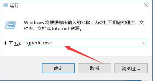

  1、 Win + R 组合快捷键打开“运行”操作框,打开后面输入:gpedit.msc 完成后点击确定或者按回车键进入“组策略”设置,如图。

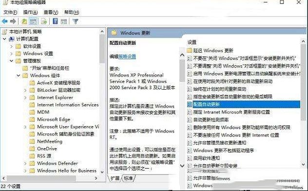

  2、打开组策略编辑器以后,我们先依次点击计算机配置-管理模板-Win组件菜单选项,然后在Win组件菜单窗口中,点击选择“Win更新”子菜单项,然后在右侧的配置选项中找到“配置自动更新”,如图

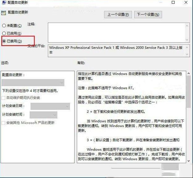

  3、最后双击右侧的“配置自动更新”选项,在打开的页面中默认是未配置选项,这里我们只需要中选择“已禁用”,然后点击确定保存设置,就可以禁用Win10自动更新了,如图

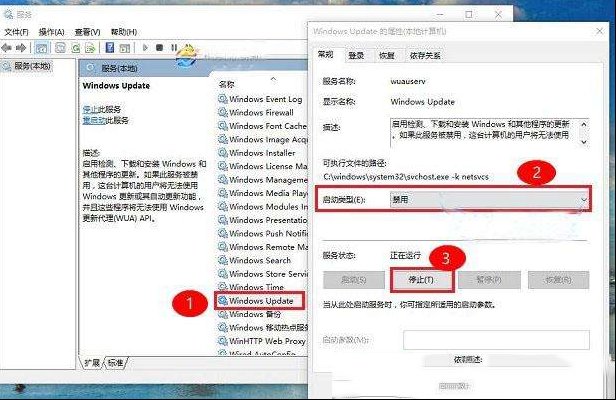

  还有一种方式也可以关闭自动更新,就是运用服务关闭Win10自动更新。
  打开本地服务之后,在右侧找到Win Update服务项,双击打开,然后将启动类型选择为“禁止”,并点击下面的“停止”,之后再点击下方的“确定”保存设置,这样就可以禁用Win Update,也就是自动更新
