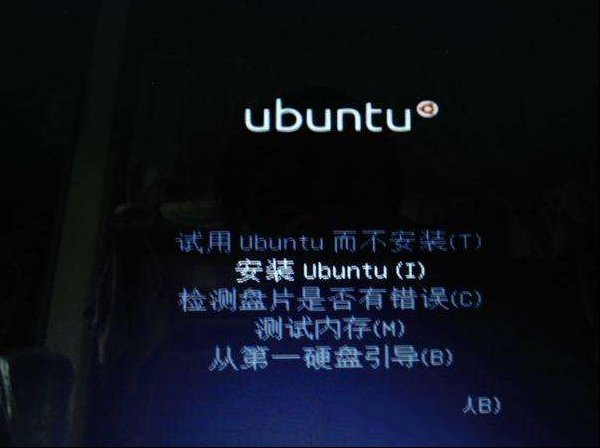

  3.重新启动电脑,和安装windows一样,调整成光驱启动或者USB设备启动,插入你的U盘或者光碟正常情况出现以下的图:
  这时候请在键盘上随便按个键,空格啥的。
键盘上随便按个键

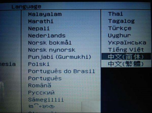

  然后选择语言 简体中文
  选择安装ubuntu,,,PS:如果选择试用,这就成了个相似PE系统的东西,可以查看电脑硬盘里的文件,如果你的电脑系统崩溃了,它可以让你取出硬盘里的文件

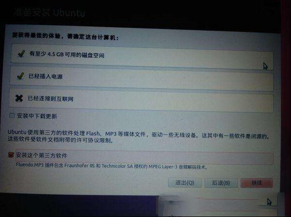

  又是选择中文,然后下一步如下图:请勾选最后个选项。继续

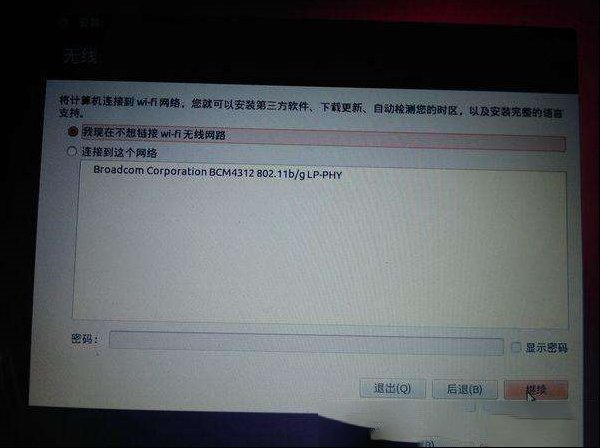

  下一步可以勾选不连接互联网,如果你的wifi工作的话也可以连

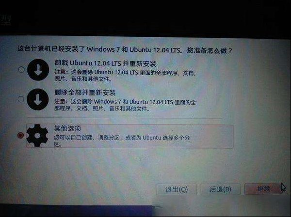

  这一步很重要了,请选择第三个。

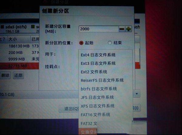

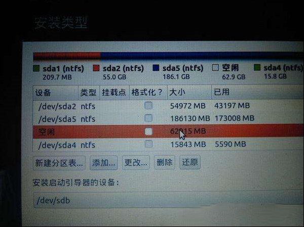

  在打开的磁盘管理里我们看到之前压缩的空间,前边有“空闲”二字,我们要做的就是:在这个空闲的空间里给ubuntu划分分区,点选“空闲“的分区,选择下边的”添加“。

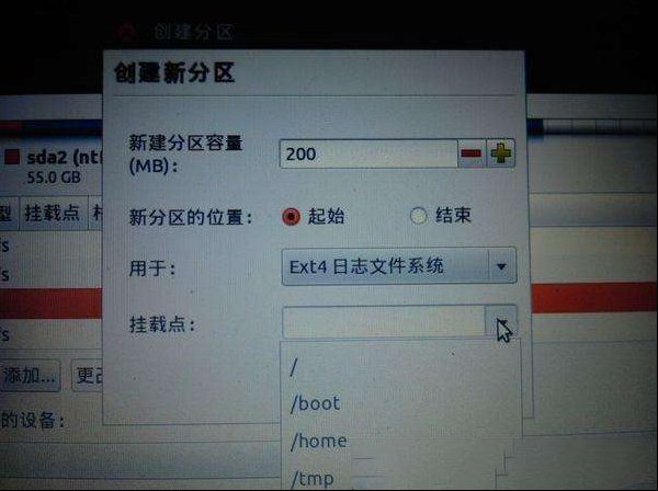

  弹出窗口如下,上边填写分区空间大小,下边填写要挂载的分区,然后确定。”/“分区,”/home“分区都是这样子创建,而swap分区要在”用于“那里选择”交换分区“

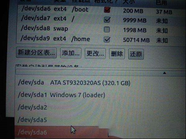

  把分区设置好了,下边这步很关键!!!
  首先在上边看你创建的”/boot“分区的编号是什么,比如我的是sda6 (你的可能不是sda6,可能是sda5,sda7等等,取决于你的/boot分区编号),那么在下边的”安装启动引导区的设备“下拉选项框选择”sda6“,如果这步忽视了,你就用了ubuntu系统来引导windows了。
  做完这些,你可以安心下一步了.

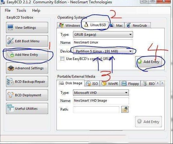

  装完移除U盘重新启动,你会发现直接进入你的windows系统,因为我们把它的引导搞到/boot分区了。我们要用EasyBCD 来给它创建启动时候的选择系统是windows还是ubuntu.这个很简单。
  打开easyBCD,选择add new entry, 选择linux/BSD, name这一行随便填写,只是系统名词,写ubuntu吧,Device这一行选择刚刚我们创建的200MB的那个”/boot“分区,前边有linux标记的。如下图 PS:EasyBCD很强大,不懂的别乱搞。
  做完这些重新启动系统,选择ubuntu,正常的应该都能进入ubuntu系统了。当你不要ubuntu的时候,直接在window里磁盘管理删了它所在的分区,然后在Easybcd里删了它的引导就行,不影响你的windows系统。
