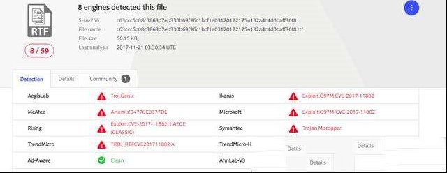

Microsoft Office内存破坏漏洞分析——分析  检测到VirusTotal上有该漏洞的POC,多家检测机构标注为CVE-2017-11882。(最开始只有微软能检测)

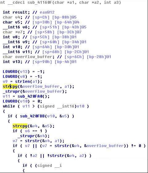

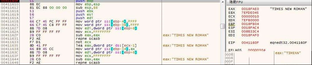

  如上所说,通过恶意样本分析,问题出在EQNEDT.EXE中sub_41160F函数中。如图所示,strcpy函数没有检查复制时的长度造成了溢出。

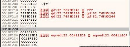

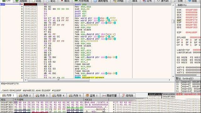

  通过调试可以猜测在正常情况下eax寄存器也就是第一个参数应该是字体名。

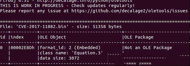

通过rtfobj抽取样本中的OLE对象,发现字体名为cmd.exe……。

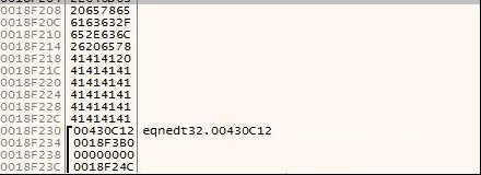

在填充的AAA……之后是0x430C12,也就是EQNEDT.EXE中调用WinExec的地方。
返回地址被覆盖为0x430C12,从而执行命令。
