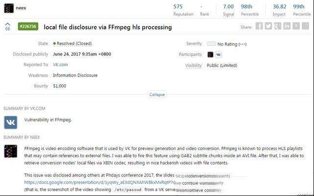

  2017年6月,neex向Hackerone平台提交了俄罗斯最大社交网站VK.com的ffmpeg的远程任意文件读取漏洞。该漏洞利用了FFmpeg可以处理HLS播放列表的特点,而播放列表(Playlist)中可以引用外部文件。通过在播放列表中添加本地任意文件的引用,并将该文件上传到视频网站,可以触发本地文件读取从来获得服务器文件内容。同时,该漏洞亦可触发SSRF漏洞,造成非常大的危害。

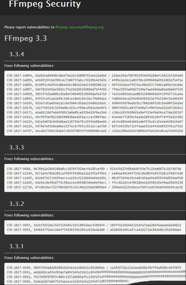

  当然,FFmpeg被爆出的漏洞不止上述几种。下图所示为FFmpeg官方的修复记录,从中可以看到每一版本均修复了大量的已分配CVE编号的漏洞,新版本同样会有许多未发掘出的漏洞等待修复。

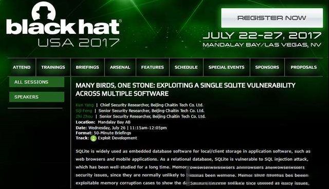

  2017年Black大会上来自长亭科技的议题介绍了基于Memory Corruption的SQLite漏洞。基于该漏洞,可以攻击常见的运用了SQLite的浏览器,包括Safari、Chrome、Opera等。同时,由于大部分使用本地数据库的储存几乎都采用了SQLite实现,这些使用同样受到该漏洞的影响。基于该漏洞可以造成大范围的用户信息泄露,包括用户在浏览器中填写的用户名、密码、身份证、银行卡等敏感信息。另外,基于该漏洞可以实现远程代码执行,从而控制用户终端设备,危害是非常大的。

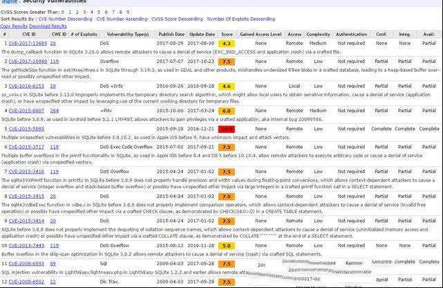

  此外,SQLite也有许多影响严重的漏洞常常被爆出。SQLite从3.3.6提供了支持扩展的能力,通过sqlite_load_extension API(或者load_extension SQL语句)开发者可以在不改动SQLite源码的情况下,通过加载动态库来扩展SQLite的能力。然而该功能被黑客利用,通过SQL注入漏洞加载预制的符合SQLite扩展规范的动态库,从而实现了远程代码执行,危害非常严重。
  当然,SQLite的漏洞并不仅限于这几个。随着版本更新,在功能升级的过程中,每一版本均会被爆出大量的不一样级别的漏洞。每一版本均会在上一版本基础上修改一些bug和漏洞,并可能会添加新的功能。由于精力有限,无法保证对每一行代码都经过安全审核,新发布的版本中很可能存在未被发现的漏洞。在现有技术体系下,产品漏洞挖掘的过程将会是长期存在的状况。

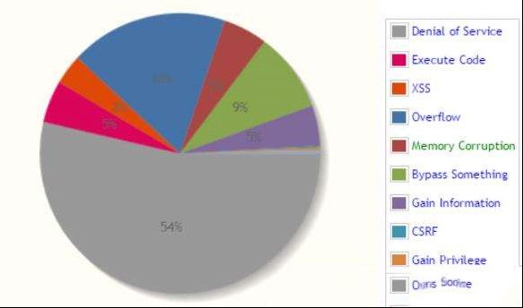

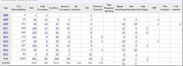

  每年Chrome浏览器都会被爆出许多安全漏洞。如下图所示,每年Chrome均会被爆出大量的多种类型的安全漏洞,影响几乎所有Chrome内核的浏览器。此外,由于漏洞报给Google修复,其他基于Chrome内核的浏览器修复该漏洞需要较长的周期,漏洞的危害还是存在的。同时,其他厂商的浏览器很难跟上Chrome内核的更新速度,以至于很多浏览器还是很久之前的旧版本内核,导致该版本还受以往历史漏洞的影响。

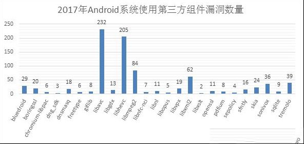

  Android系统中,也运用了大量的第三方SDK组件用于其系统底层的基础服务功能,例如蓝牙协议栈实现、HTTPS协议实现、音视频编解码等。然而,Google运用的这些第三方组件也时常会被爆出有高危漏洞,且鉴于Android系统的广泛流行性,影响也是巨大的。下图所示内容为统计的2017年1月份至11月份Android系统中修复的第三方组件中的漏洞数量情况。从图中可以看出,第三方组件的安全性严重威胁到了Android系统的安全性。
  下图所示为2017年1月份至11月份每月Android系统修复的第三方组件漏洞数量,平均每月约有80个漏洞影响Android系统的安全性。
