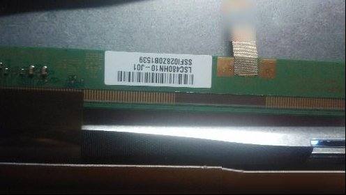

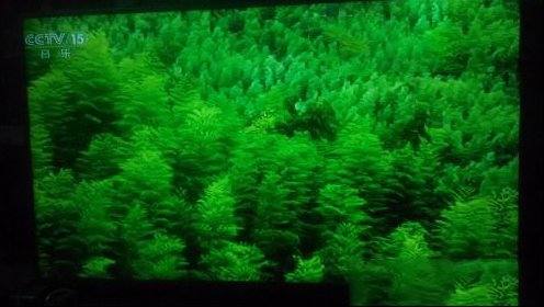

摘要: 收到同行送来的故障机壹台长虹48S1液晶电视,故障表现为灰屏,逻辑板上屏电压正常无vgh vgi、3.3v等电压、测量逻辑板上标注17V处短路、外围有三只贴片电容其中一只短路、换后正常。 ...
