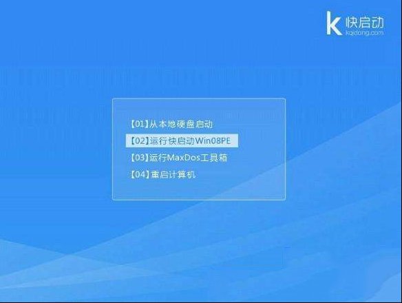

  3、选择U盘启动回车进入快启动主菜单界面,选择“【02】运行快启动win08pe”,如图所示:

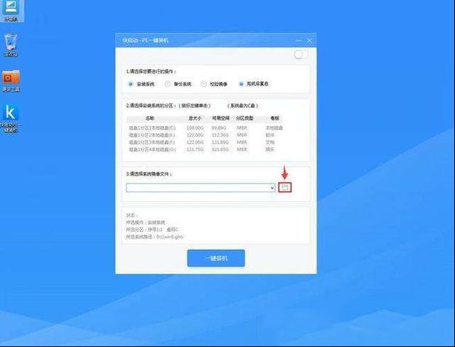

  5、选择好系统盘后,在工具界面点击“浏览”按钮,如图所示:

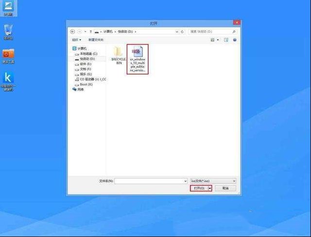

  6、接下来进入到u盘目录下,点击选中原版Win10系统iso镜像文件,然后点击“打开”按钮将其添加进来,之后自动会自动加载为gho文件,如图所示:

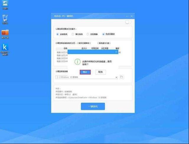

  8、随即弹出执行此操作会删除u盘中所有数据,且不可恢复的警告提示,点击“确定”按钮,继续操作,如图所示:

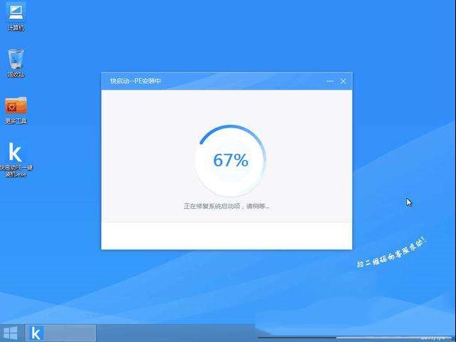

  9、接着程序便会开始释放系统镜像文件,我们只需耐心等待操作完成并重新启动即可,如图所示:

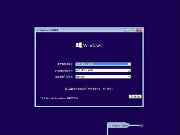

  10、重新启动进入安装系统界面,无需操作耐心等待5到15分钟,如图所示:

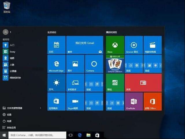

  11、完成以上操作后,电脑便会自动进入到原版win10桌面。
