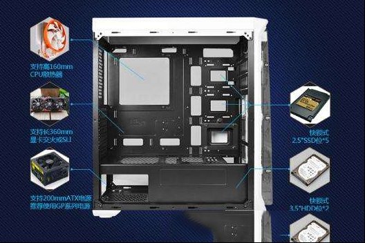

新手如何组装电脑?自己组装电脑有何规则!  工具就位,找一个螺丝刀梅花的,一般你机箱都会带全套的螺丝。按照对应的主板把缺少的螺丝上上去,不缺少的话等下一步。
  注意:(同时你的机箱必须要比主板大,不能你买了个MINI机箱只支持ITX主板,你却买的M-ATX主板,现在的机箱都是向下兼容也就是小了可以大了不行,主板常见的分为ATX(全尺寸的大板子),M-ATX(紧凑型主板,体积和拓展能力比较平衡的机箱),ITX(最小的主板,体积很小)。)

  先把电源以及风扇装上去,注意电源的主板接口,尤其是那个8P或者4P的线,提前从走线孔拉出来(你要是先按了主板,电源线会出不来)。
  注意:如果你是水冷先把水冷固定在主板上再去上机箱的风扇螺丝,如果先上了风扇你上主板的时候很难办,尤其是导热膏会增加你的难度。

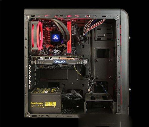

新手如何组装电脑?自己组装电脑有何规则!  先安装挡板,再安装主板(先把4P或8P供电插主板上再安装主板),安装散热器(自己涂导热膏,不需要很多,薄薄一层就行,你可以挤几滴到中间再用手指抹平),插风扇供电,插24P供电。

  上内存条和显卡,现在的显卡一般都很大,和内存有时留的位置会很小,一般建议先按内存条后装显卡,显卡记得加固螺丝。插显卡供电。

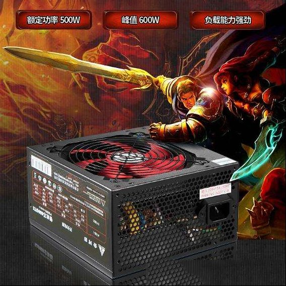

电源如何选择?600W够吗?
新手如何组装电脑?自己组装电脑有何规则!  电源购买要看你的具体配置,在你显卡功耗和处理器功耗上加100W就差不多是整机功耗,不能光看电源数值,电源功率只有额定功率才有用,最大功率实际参考意义不大,也就是说电源的额定功率必须大于你的电脑功率。我个人建议不要购买200以下的电源。

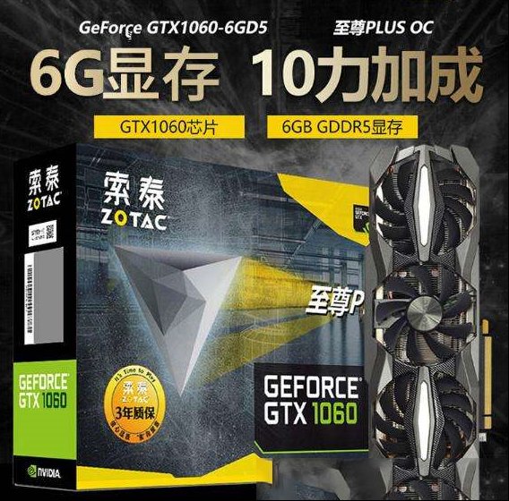

显卡显存多大好?4G比2G强?
新手如何组装电脑?自己组装电脑有何规则!  显卡显存只有在特定游戏才能体现,比如吃鸡,刺客信条等大远场景游戏,4G显卡表现比2G强,在别的游戏比如LOL,则没有差距,宝宝上有很多低端显卡打着4G显存的名号,实际没有作用,你买了个拖拉机装着奔驰的轮子,你说他跑得比一般拖拉机快不是逗我嘛。
