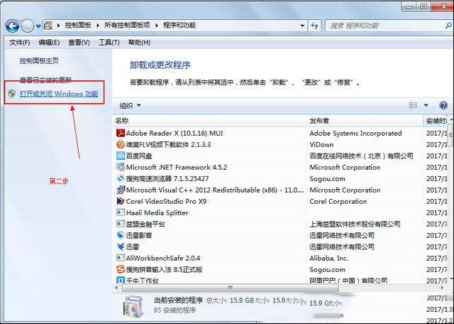

 第一步:打开【我的电脑】-【控制面板】-【程序和功能】

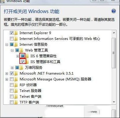

在win7下怎么制作自己的网页  第二步:打开【程序和功能】---【打开或关闭windows功能】
在win7下怎么制作自己的网页  第三步:勾选“internet信息服务”下的IIS6管理兼容性。然后点击“确定”按钮,win7会自动安装IIS组件。完成后关闭。

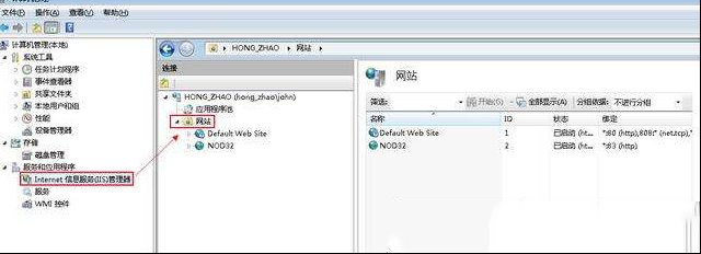

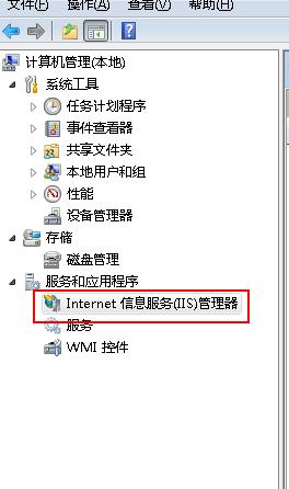

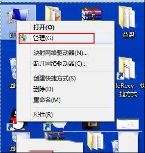

  第四步:右击【计算机】-选择【管理】--【服务与使用程序】中多了一个IIS管理器,点击管理器,在右侧出现对应的信息,
在win7下怎么制作自己的网页

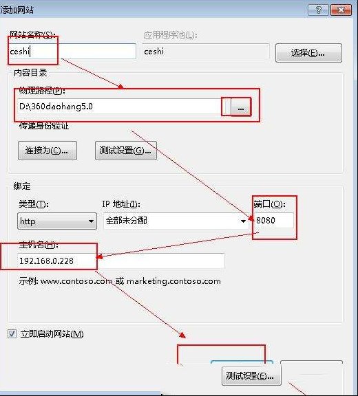

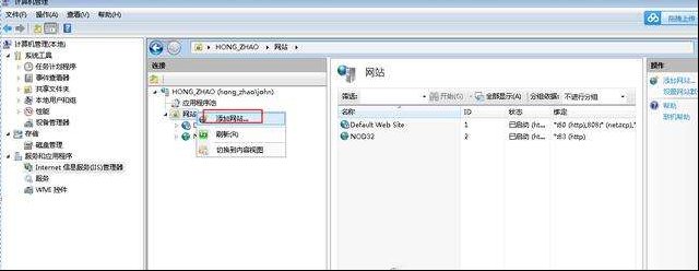

在win7下怎么制作自己的网页  第五步:右击【网站】,选择【添加网站】,输入网站名称:ceshi,名称不要用中文。物理路径选择我们已经下载的网站源码, 端口可以自定义,这里我选择8080,默认为80端口。输入主机名(主机名为本机电脑的IP地址)。完成后,点击【确定】完成。
在win7下怎么制作自己的网页
在win7下怎么制作自己的网页
在win7下怎么制作自己的网页

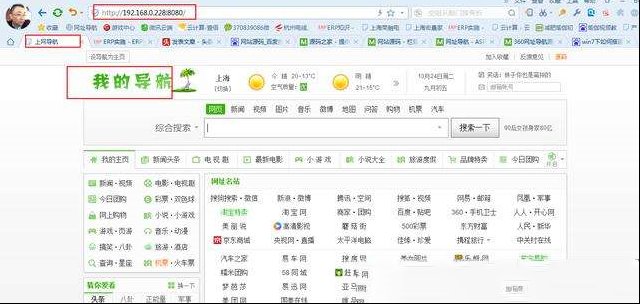

  第六步:我们来测验我们新建的网页有没有成功。
  打开浏览器,在浏览器输入:192.168.0.228:8080,回车,这个时候我们看到了,我们已经架设成功的网站。
在win7下怎么制作自己的网页  【总结】本节的教程内容较多,大家需要按照我的逐步开展。
