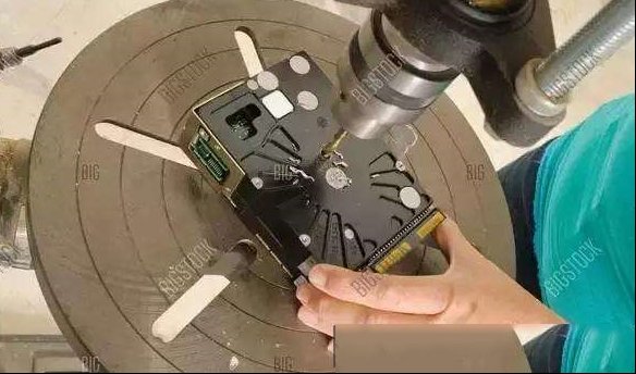

  3、机械暴力摧毁
  其实也是最原始的方式,把硬盘拆开,用小锤子把硬盘中储存数据的盘片敲碎......囧。

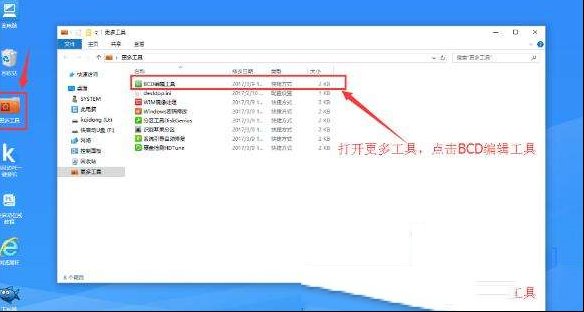

  二、进入快启动PE系统后,双击桌面上的“更多工具” 文件夹,在文件夹中找到并双击“BCD编辑工具”图标,打开bootice工具,如图所示:
硬盘破坏恢复数据是可以的?安全处理战略来了! 图

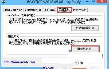

  三、打开BOOTICE工具后,首先切换到“实用工具”栏,然后再点击“磁盘填充”,如下图所示:

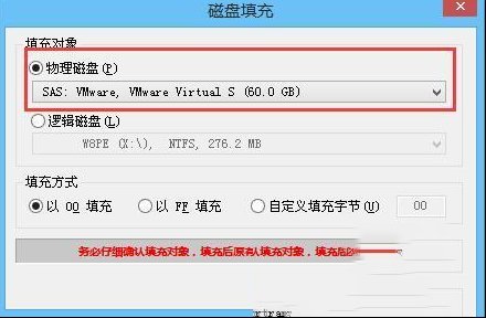

  四、在磁盘填充窗口中可以选择需要填充的对象,也可以根据自己需要进行设置范围和填充数据的方式,设置完成后点击“开始填充”,如下图所示:

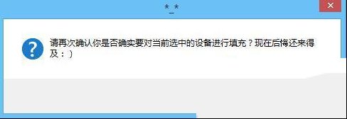

  五、开始进行填充前会弹出一个确认框,我们继续点击“确定”,如下图所示:
  六、稍等片刻,显示完成磁盘填充,点击“确定”完成整个操作,如下图所示:
