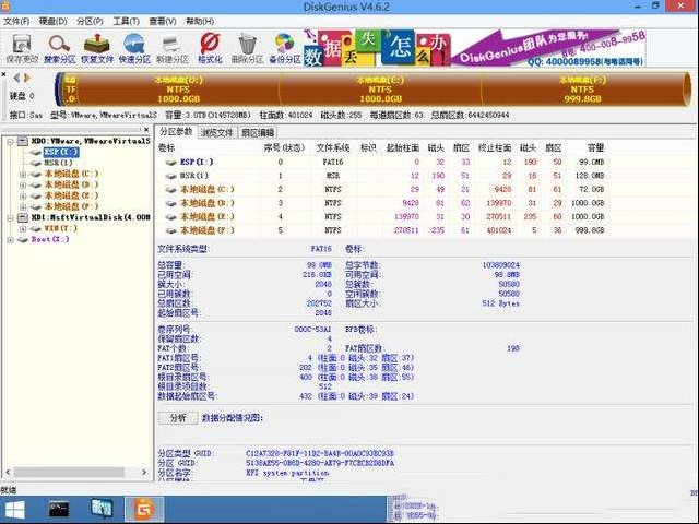

  一、硬盘分区
  分区还是用PE下最常用的DiskGenius,可直接运用“快速分区”功能对硬盘进行分区。分区表类型选择GUID,勾选建立ESP分区。ESP分区非常重要,用于存放系统引导文件。测验发现,如果不创建ESP分区会导致系统无法引导。这里不扯动态磁盘,就不讲MSR分区,但可以建立。建议勾选“对齐分区到此扇区数的整数倍”,这涉及到硬盘的4K对齐,对固态硬盘和新技术的机械硬盘非常重要,可以设置为2048扇区。分区数目和容量便根据自己需要去调整就好。(若是MBR分区表,则直接创建一个100MB的FAT32分区即可,并作为主分区和活动分区。系统分区也可作为主分区,但不可作为活动分区。)

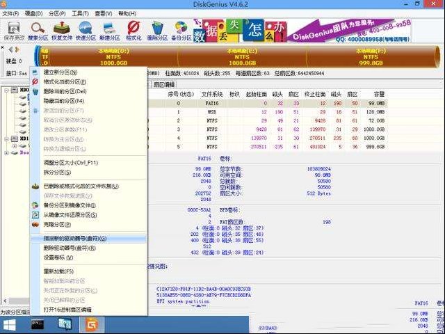

  分区完毕后,若DiskGenius没有为ESP分区分配盘符的话,则右键ESP分区,指派新的驱动器号即可。ESP分区默认是隐藏的,进入系统会自动隐藏。
  同时也可整理下其他分区的盘符,这里设定ESP的盘符为I,系统分区为C。

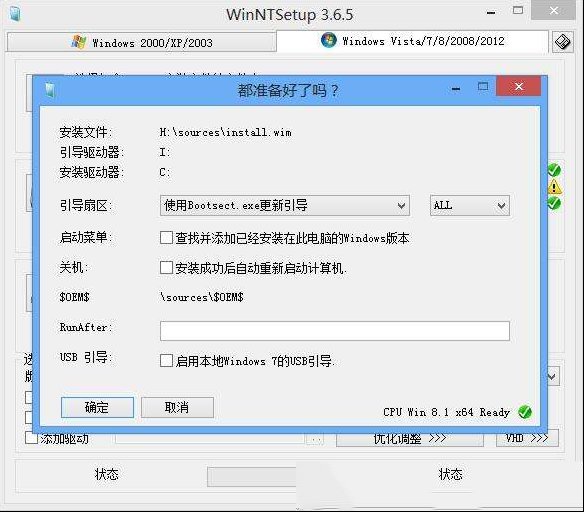

  打开WinNTSetup,顶端选择第二个(Win Vista/7/8/2008/2012)。选择好wim镜像,引导磁盘的位置则是ESP分区,安装磁盘的位置则是系统分区。选择好版本,可勾选“pojieuxtheme.dll以支持运用第三方主题”。
  点击开始安装,引导扇区选择运用Bootsect.exe更新引导代码。确认安装文件、引导驱动器、安装驱动器是否正确。点击确定,系统便开始安装。系统安装完成后,WinNTSetup会顺带处理好引导。在32位PE下实机测验,偶尔进度条走到最后会出现软件卡死,即不能创建引导,具体原因不明。

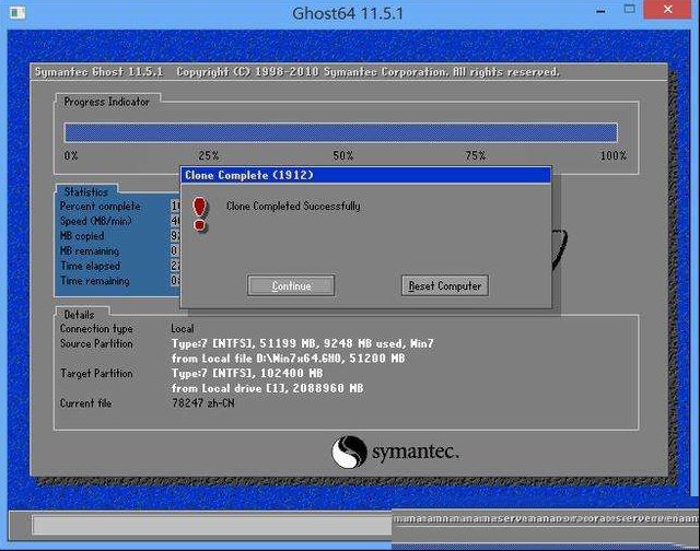

  有人喜欢用Ghost安装系统,那么系统安装完成后还需处理引导,系统才可运用。所以Ghost安装系统走到最后,就不要重新启动了,点Continue退出Ghost。

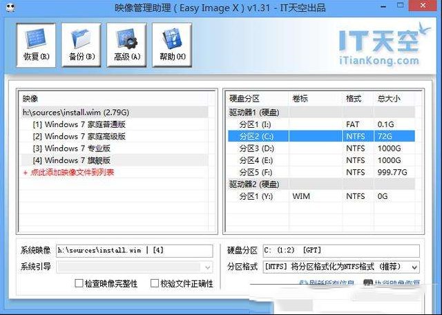

  同样,Easy Image X也不支持处理UEFI引导。镜像恢复完成后,还需处理引导才行。

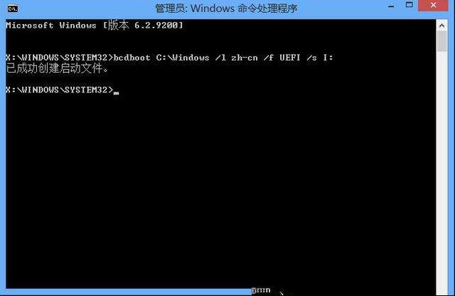

  安装好系统后,系统能不能进入全靠这一步了。WinNTSetup安装系统后会顺带处理好引导,而Ghost、Easy Image X、Win$Man则都不行。要处理好引导也不难,只需一道cmd命令即可。但此cmd命令只能在64位PE下运用,32位PE不行。网上的命令均不能很好地处理UEFI引导,所以我增加了参数,使其可以稳定运用。命令为:bcdboot X:\Win /l zh-cn /f UEFI /s Y:,其中X为系统分区的盘符,Y为ESP分区的盘符,根据需要进行替换。假设系统分区的盘符为C,ESP分区的盘符为I,则命令需写成bcdboot C:\Win /l zh-cn /f UEFI /s I:。运行完命令后,UEFI引导便处理好了。

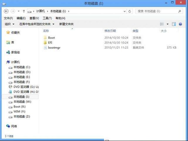

  其实也可以打开ESP分区看看,内有EFI文件夹,里面便是UEFI引导所需的文件。如果是运用WinNTSetup的话,可能还带有Boot文件夹和bootmgr文件,这是MBR启动所需的,这里不需要运用,可以删除。
  重新启动进入BIOS,设置第一启动项为Win Boot Manager,保存重新启动即可进入系统。

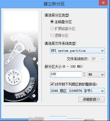

  若硬盘本身有资料,那么便不能用“快速分区”。手工建立ESP分区如下图,文件系统类型用EFI,分区大小100MB就足够运用,需要4K对齐的话就勾选“对齐到下列扇区数的整数倍”。
  另外,DiskGenius支持无损将MBR分区表转换为GPT分区表,但需要专业版的DiskGenius。(硬盘→转换分区表类型为GUID格式)
