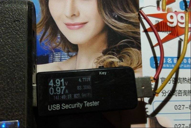

          带上假负载后PFC输出正常 396V,临时做的 假负载。坏烙铁的发热丝,5V电压下电流为 1A,看高大上的假负载。
