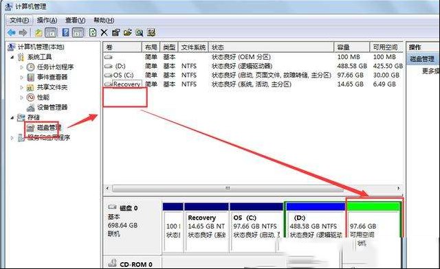

2、点击【储存】--【磁盘管理】,可以看到现在磁盘的情况
3、右击【可分配磁盘】选择【新建简单卷】,单击【下一步】

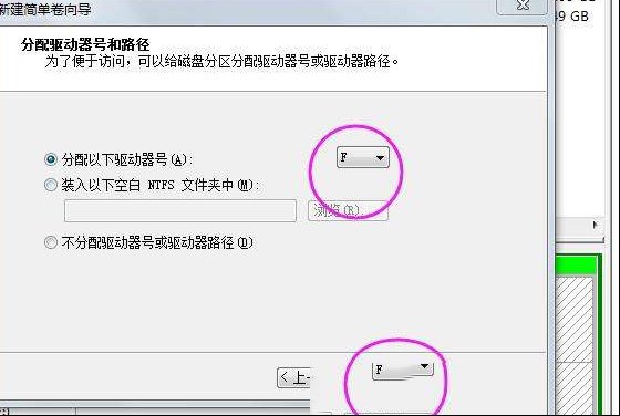

5、分配磁盘的驱动器号,选择“F”,点击下一步,快速格式化分区,
6、新建磁盘已经完成。点击【完成】按钮即可。

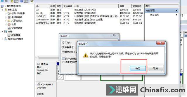

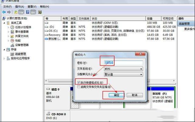

1、右击【我的计算机】-【管理】-点击【储存】--【磁盘管理】,右击需要格式的硬盘,
2、点击【格式化】,在对话框中输入卷标,也可以不修改;勾选“执行快速格式化”,点击【确定】,这时确保数据已经备份。

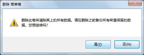

  删除分区将会清除磁盘中所有的数据,所以删除磁盘之前,要对磁盘中的数据进行备份。操作方式如下:

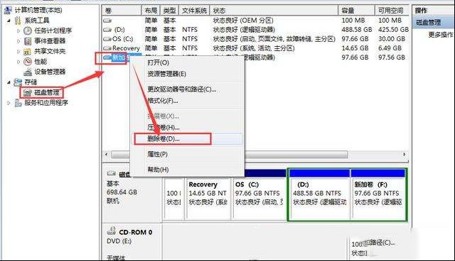

1、右击【我的计算机】-【管理】-【储存】-【磁盘管理】,找到需要删除的磁盘分区,
2、选择需要删除的磁盘分区,点击【删除卷】,点击【是】将删除此分区。这个时候我们发现,分区已经删除。
