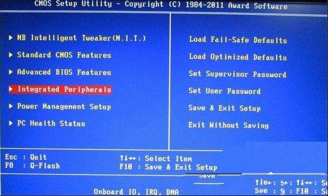

  3、重新启动电脑之后,连续按DEL,进入BIOS,在“Integrated Peripherals”页面中,将“SATA RAID/AHCI Mode”更改为“AHCI”(不一样BIOS选项名称会有细微差别)。
  4、将“SATA RAID/AHCI Mode”更改为“AHCI”保存重新启动,进入系统后系统会自动安装AHCI 的驱动程序。安装好后系统会要求再次重新启动,重新启动之后,硬盘的AHCI模式就打开了。

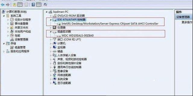

  6、这时再到设置管理器中查看IED ATA/ATAPI控制器显示状态,已经认出主板AHCI驱动,而不是IDE模式了。
  Win7系统AHCI模式开启方式就讲到这里了,我们首先要修改注册表的值,之后重新启动电脑进入BIOS,最后把“SATA RAID/AHCI Mode”更改为“AHCI”,再次重新启动电脑即可。
