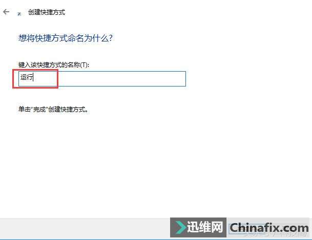

3、将该快捷方式的名称命名为“运行”,然后点击完成;

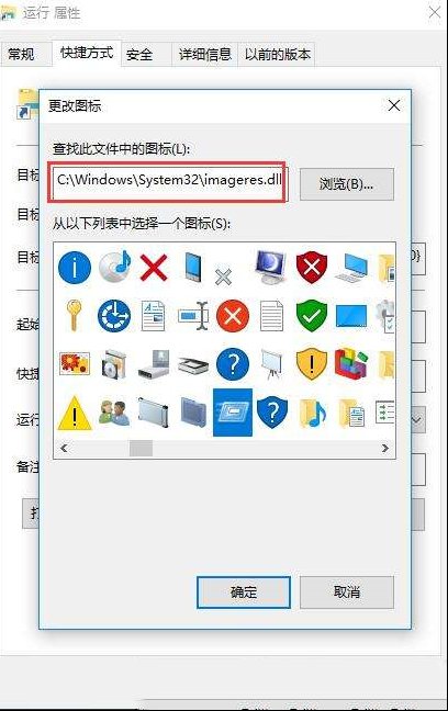

4、右击刚才新建的快捷方式,选择属性,点击“更改图标”,选择运行图标,点击确定,系统图标在C:\Win\System32\imageres.dll;

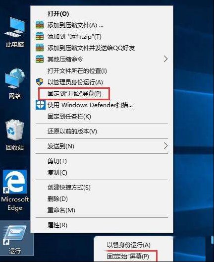

5、在图标上右键单击,选择“固定到开始屏幕”。

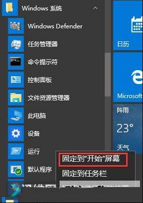

Win10系统如何将“运行”固定到开始菜单的方式二:
1、点击开始图标》所有使用》Win系统,右击运行,选择“固定到开始屏幕”即可。
