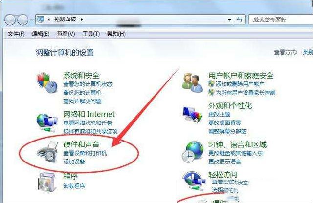

第一步
  首先打开电脑上的“控制面板---》硬件和声音”,如下图所示。

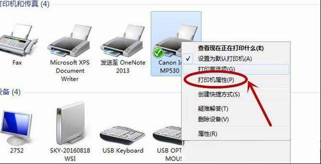

  然后选择自己电脑上安装的打印机,然后点击打印机点击右键,选择“属性”。

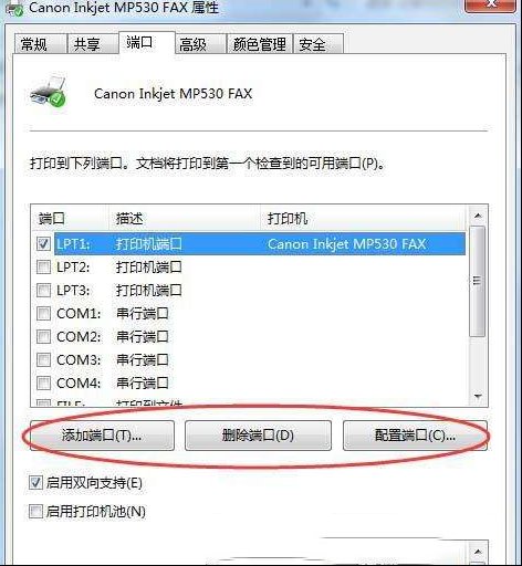

第四步

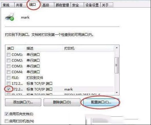

  在打印机的属性窗口选择“端口”页签,然后点击“配置端口”。

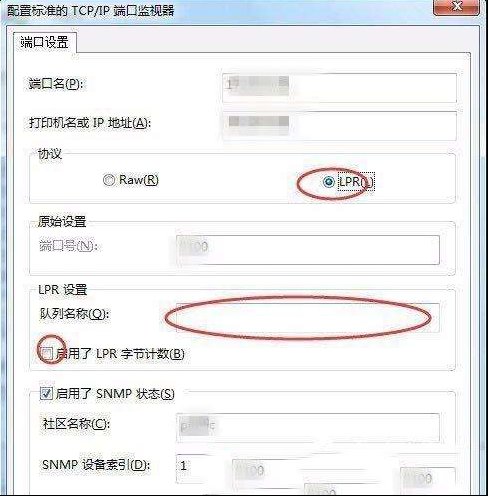

  在端口的设置窗口,可修改端口的名称、打印机的名称以及IP地址。选择协议:如果是激光打印机是RAW,针式打印机就是LPR。
第六步
  如果你的打印机是针式打印机,那么在LPR设置里面就要设置队列名称,当在同一网络下有多个针式打印机时,那么网络打印机LPR队列名称是不可以有相同的。
第七步
  还有在打印机属性设置窗口还可以进行添加端口、删除端口等操作,如下图所示。

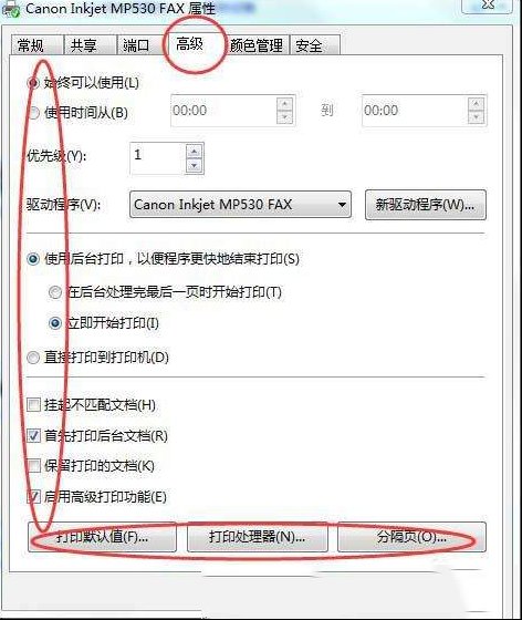

第八步
  在打印机属性设置界面点击“高级”页签即可进行其他设置,如下图所示。

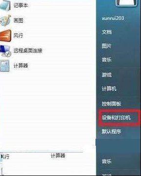

第一步
  点击,开始菜单,选择“设备和打印机”,如下图所示:

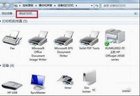

  然后选择添加打印机,如下图所示:

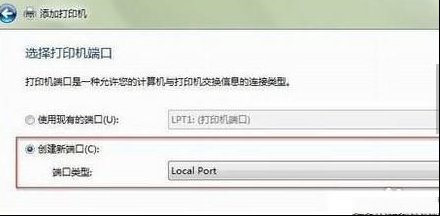

  在打开的选择打印机端口窗口选择创建新端口,端口类型为Local Port,如下图所示:

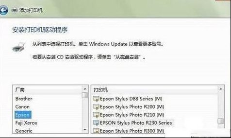

  打开安装打印机驱动程序窗口,因为在这之前我们已经安装过了这个型号的打印机驱动,所以只需要按照品牌和型号选择即可,如下图所示:

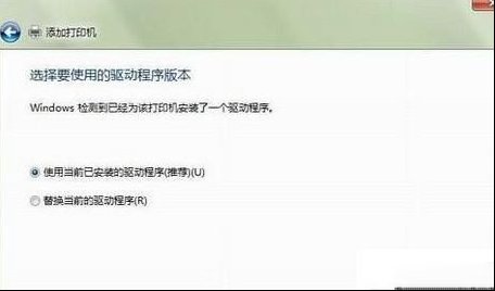

第六步
  这时候会提示你已经安装了驱动程序,最后点完成就会成功添加好打印机了,如下图所示:
