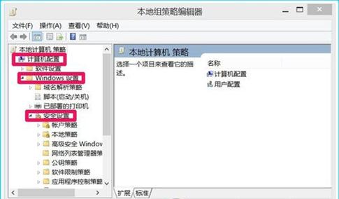

  2、在打开的本地组策略编辑器窗口,我们依次展开:计算机配置---Win设置---安全设置;
如何设置Win10用户登录错误次数及锁定 图2

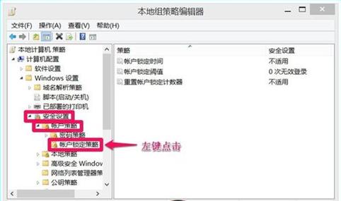

  3、接下来我们再展开安全设置下的帐户策略,在帐户策略下找到帐户锁定策略,并左键点击“帐户锁定策略”;
如何设置Win10用户登录错误次数及锁定 图3
  4、在帐户锁定策略对应的右侧窗口,我们左键双击“帐户锁定阈值”;
如何设置Win10用户登录错误次数及锁定 图4

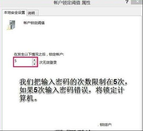

  5、在帐户锁定阈值属性窗口,我们把输入密码的次数限制在5次,如果5次输入密码错误,将锁定计算机(输入次数由我们自己决定),再点击“使用”;
  说明:此安全设置确定导致用户帐户被锁定的登录尝试失败的次数。在管理员重置锁定帐户或帐户锁定时间期满之前,无法运用该锁定帐户。可以将登录尝试失败次数设置为介于 0 和 999 之间的值。如果将值设置为 0,则永远不会锁定帐户。
如何设置Win10用户登录错误次数及锁定 图5

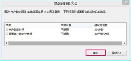

  6、点击使用后,弹出一个建议的数值改动窗口,如果5次输入密码错误,将在30分钟后才能再次输入密码;如果我们要重置帐户锁定计数器,也要在30分钟以后才能执行。点击确定;
如何设置Win10用户登录错误次数及锁定 图6

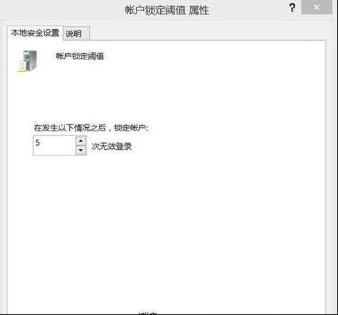

  7、 回到帐户锁定阈值属性窗口,我们再点击确定;
如何设置Win10用户登录错误次数及锁定 图7

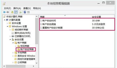

  8、回到本地组策略编辑器窗口,可见:帐户锁定时间 30分钟,帐户锁定阈值 5次无效登录,重置帐户锁定计数器 30分钟之后,退出本地组策略编辑器。
如何设置Win10用户登录错误次数及锁定 图8
