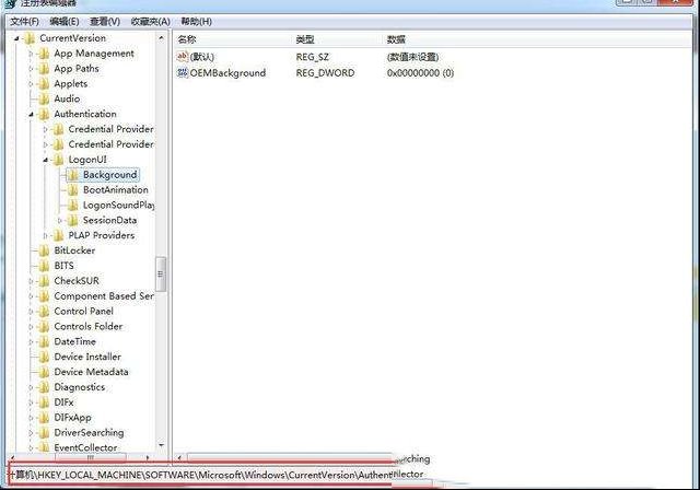

  1、“Win+R”组合键打开“运行”,输入regedit,回车打开注册表编辑器。
无需借助第三方工具,win7登录界面美化修改方法(图2)
  2、在打开的注册表编辑器窗口,依次展开注册表里:“HKEY_LOCAL_MACHINE→SOFTWARE→Microsoft→Win→CurrentVersion→Authentication→LogonUI→Background”。(如果对注册表不是太熟悉,为避免出现错误,建议修改前对注册表进行备份)
无需借助第三方工具,win7登录界面美化修改方法(图3)

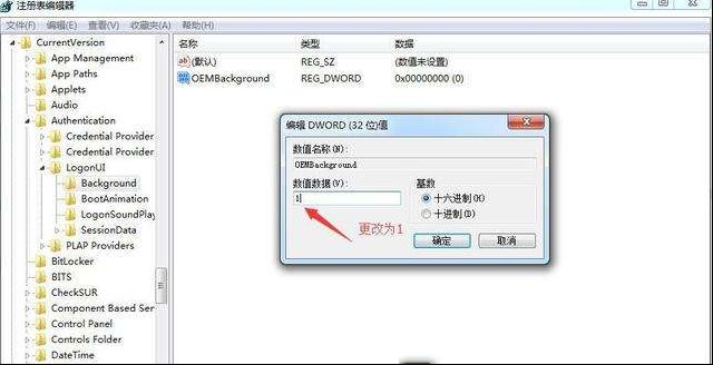

  3、在右侧找到“OEMBackground”,双击该值,将“数值数据”的值改为“1”,单击“确定”,退出注册表编辑器。
  注意:如果没有“OEMBackground”,可新建一个。

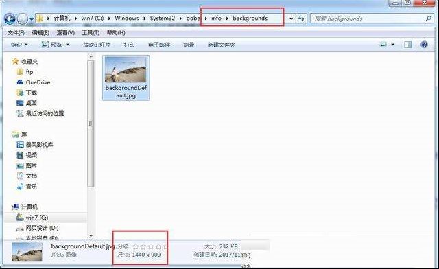

  4、打开C盘下的Win→System32→oobe目录,在该目录下建立名称为“info”的文件夹(注意:因为涉及到系统文件夹可能会有权限限制,修改权限即可)
无需借助第三方工具,win7登录界面美化修改方法(图5)
  6、接着在“info”文件夹中建立名为“backgrounds”的文件夹。然后将我们想要设置为登录背景的图片放到该文件夹里,并重命名为backgroundDefault.jpg。注意:该图片大小必须控制在250KB以内;否则修改后的登录界面的背景图片就无法正常显示!同时为保证登录界面显示效果,建议运用与电脑辨别率相同或者更大的照片,比如小编的电脑是笔记本为常见的1366x768,设置的图片为1440x900。
无需借助第三方工具,win7登录界面美化修改方法(图6)

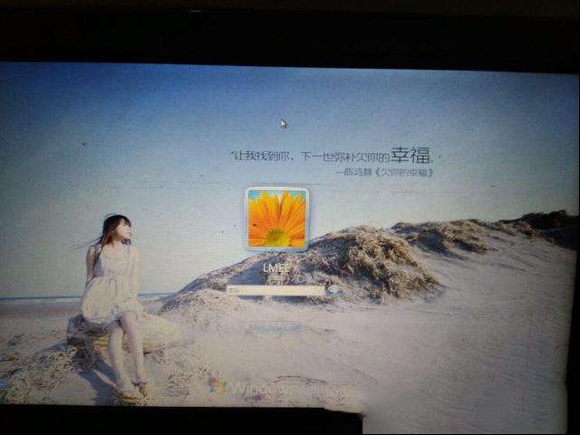

  7、最后按下Win+L测验是否成功,就可以看到调整后的效果啦!
无需借助第三方工具,win7登录界面美化修改方法(图7)
  哈哈~怎么样?是不是很好看?
  如果想换登录背景的话直接把C:\Win\System32\oobe\info\backgrounds目录下的backgroundDefault.jpg图片替换掉就可以,注意名称一定要改为backgroundDefault.jpg,大小控制在250KB以内。如果想恢复到默认的登录界面你可以进入到注册表定位到之前那个位置HKEY_LOCAL_MACHINE\SOFTWARE\Microsoft\Win\CurrentVersion\Authentication\LogonUI\Background把右面的OEMBackground对应的数据值更改为0后,进入到C:\Win\System32\oobe把建立的info文件夹删除就可以了。
