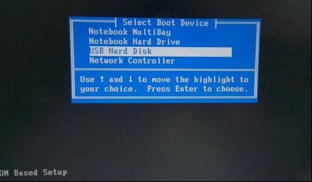

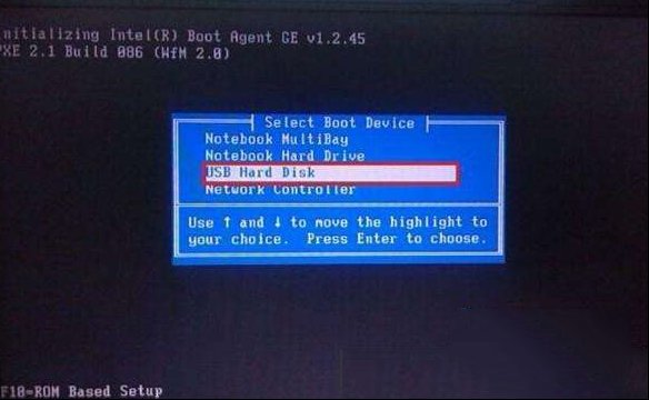

  1、将准备好的快启动u盘启动盘插在电脑usb接口上,然后重新启动电脑,选择u盘启动,如图所示:

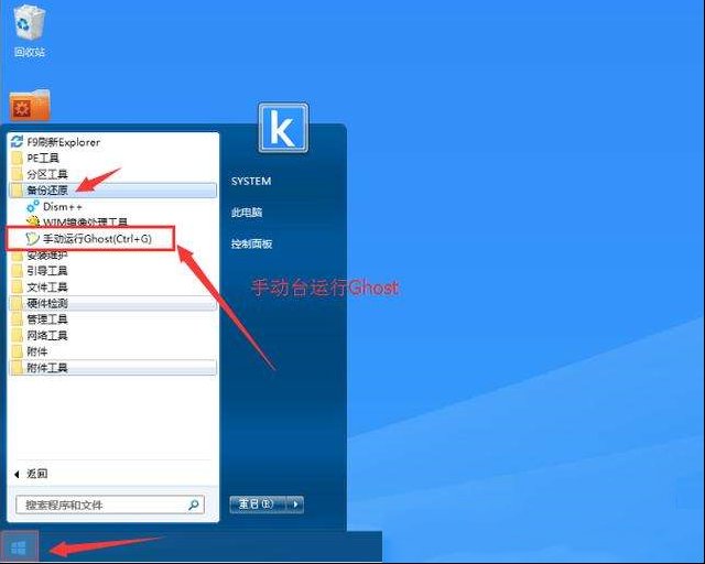

电脑中了比特币勒索病毒如何维修  2、现在我们进入快启动PE系统桌面,然后点击开始菜单,选择并打开“手动运行Ghost(Ctrl+G)”,如图所示:

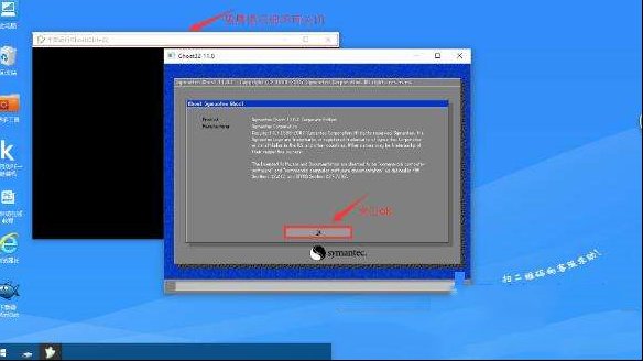

电脑中了比特币勒索病毒如何维修  2、进入手动Ghost程序之后,有弹窗黑框不可关掉,直接点击界面ok按钮进去即可,如图所示:

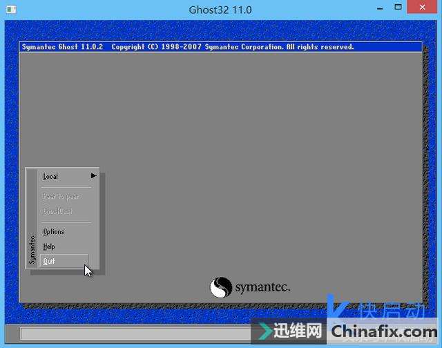

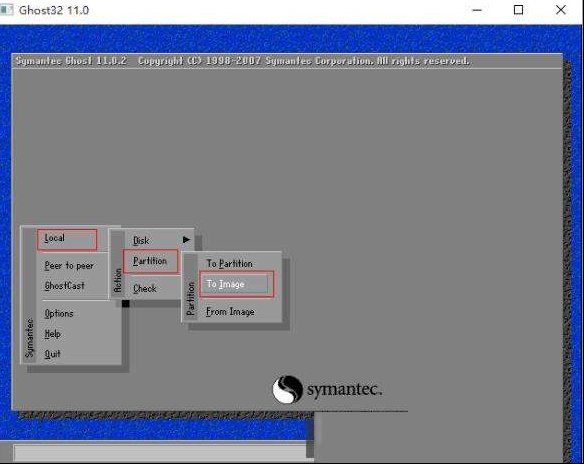

电脑中了比特币勒索病毒如何维修  3、点击“ok”之后就会在左下角出现很多选项,接着在窗口中依次点击Local/Partition/To Image(这个是备份系统的选项),如图所示:

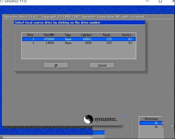

电脑中了比特币勒索病毒如何维修  4、选择第二个之后就会弹出相关的硬盘信息,这个时候我们就要选择我们需要备份的系统是在哪一个硬盘上,(如图)

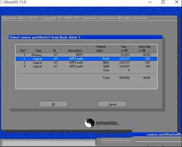

电脑中了比特币勒索病毒如何维修  5、选择好硬盘之后就会出现我们的硬盘信息,也就是分区信息(如下图),下图中的“1”为我们的第一分区,以此类推,第一分区就是我们的系统分区,“2”为我们的第二分区,也就是我需要备份的D盘分区。

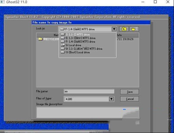

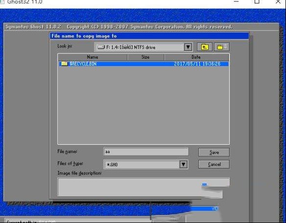

电脑中了比特币勒索病毒如何维修  6、然后点击“ok”进入保存系统镜像文件的盘符和文件名,这个需要我们自己手动选择,文件名可以随便只要你记得住,存放的盘符也就随便只要容量够用(图为存放在F盘)。
电脑中了比特币勒索病毒如何维修

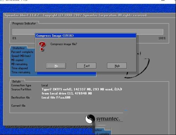

电脑中了比特币勒索病毒如何维修  7、选好之后就可以点右边的“save”来保存我们的系统镜像文件。点击之后程序会弹出三个选项“NO、FAST、HIGH",NO=普通压缩,FAST=最快压缩,HIGH=最高压缩,这三个压缩起来的体积都是不一样的,HIGH最高压缩起来的GHO文件的体积是最小,但需要的时间是最长的,为了减少体积我们就选择最后那个HIGH(如图)

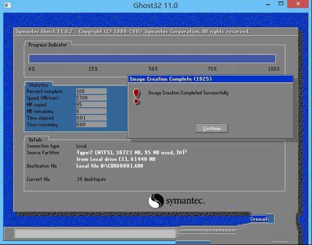

电脑中了比特币勒索病毒如何维修  8、然后一路”yes",程序就会开始压缩保存系统文件了,(如图)下图是压缩好系统文件之后显示的窗口。

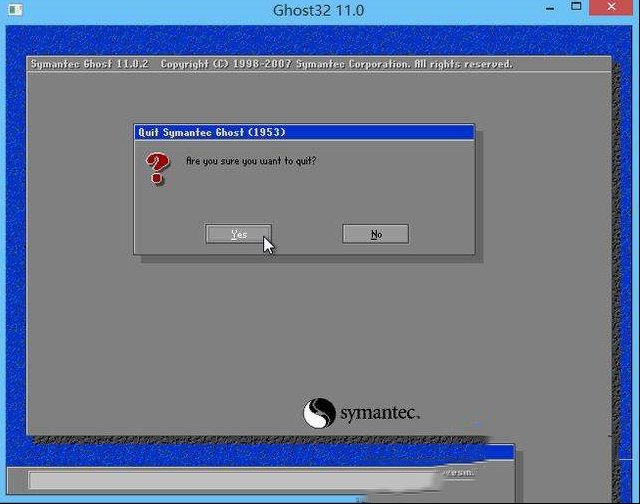

电脑中了比特币勒索病毒如何维修  9、我们点击“continue”就会返回到程序的开始界面,我只要点击“quit”就会出现退出程序的窗口,选择“yes"之后就完全退出程序了。(如图)

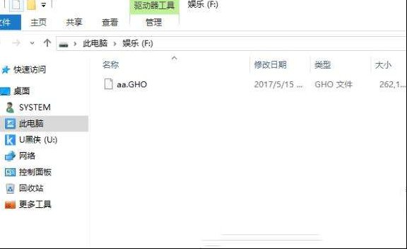

电脑中了比特币勒索病毒如何维修  10、这样备份磁盘就操作完毕了,我们可以在F盘看到备份的文件。

  1、重新启动电脑,进入bios设置菜单,设置USB为第一启动盘(提示:请先插入U盘后,开机设置启动项),即可进入win10pe桌面。

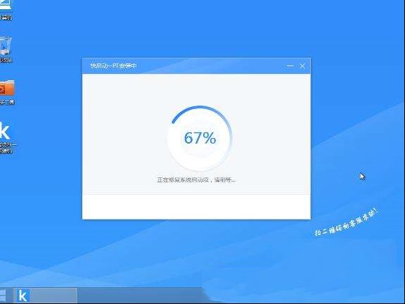

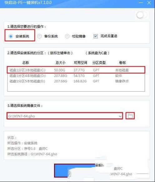

电脑中了比特币勒索病毒如何维修  2、进入win10pe桌面之后,自启快启动一键装机工具,选择你要重装的64位win7系统镜像,以及要安装的系统盘符,例如C盘,选择完后点击一键装机,如下图:

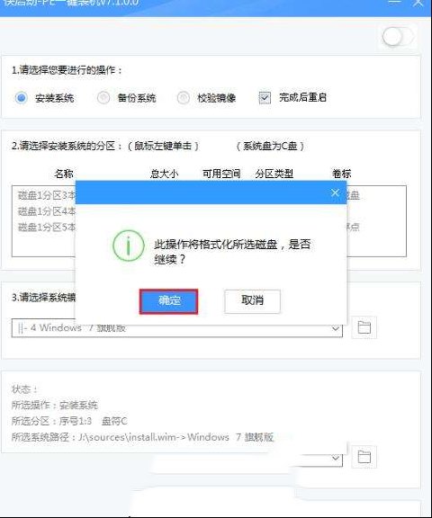

电脑中了比特币勒索病毒如何维修  3、此时在弹出的提示窗口直接点击“确定”按钮,如下图所示:

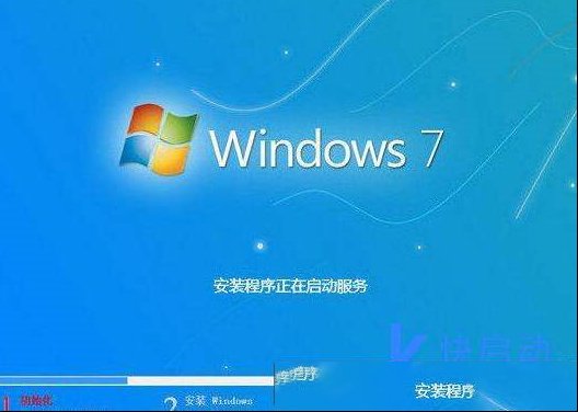

电脑中了比特币勒索病毒如何维修  4、等释放文件完成后重新启动计算机,将进入系统自动重装过程,只需等待即可。
电脑中了比特币勒索病毒如何维修  5、此时就可以拔除u盘了,重新启动系统继续进行安装,我们无需进行操作,等待安装完成即可,如图所示:
