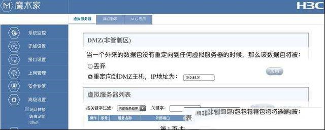

电脑怎么连接不同网段的网络打印机的方法  可是问题来了,无线打印机需要先连到无线路由器上,而我的电脑是有线的,也就是说我的电脑跟无线路由器是同网段的(比如我电脑IP是 192.168.8.6,无线路由器的WAN口IP是 192.168.8.8 ,LAN口IP是 10.0.85.1),也就是说我的打印机连到无线路由器上后,获得到的IP是 10.0.8.x ,跟我的电脑不是同一个网段的,那么我电脑自然是访问不到这台打印机了。那么,电脑怎么连接不同网段的网络打印机呢?接下来就需要用到无线路由器的DMZ功能了,引用一段网上对DMZ的解释,感兴趣的可以看下。

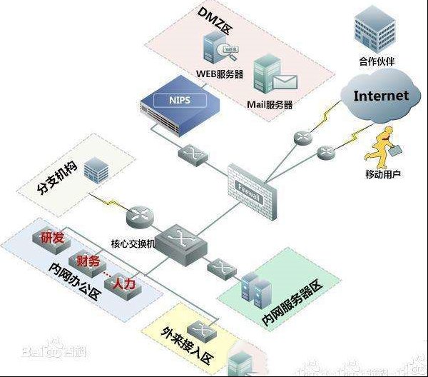

DMZ是英文“demilitarized zone”的缩写,中文名称为“隔离区”,“非军事化区”。它是为了搞定安装防火墙后外部网络不能访问内部网络服务器的问题,而设立的一个非安全系统与安全系统之间的缓冲区,这个缓冲区位于企业内部网络和外部网络之间的小网络区域内,在这个小网络区域内可以放置一些必须公开的服务器设施,如企业Web服务器、FTP服务器等。DMZ防火墙方案为要保护的内部网络增加了一道安全防线,通常认为是非常安全的。同时它提供了一个区域放置公共服务器,从而又能有效地避免一些互联使用需要公开,而与内部安全策略相矛盾的情况发生。
电脑怎么连接不同网段的网络打印机的方法  其实以我对DMZ的理解,就是把内网中的某台设备的所有端口都映射到路由器上,别人通过路由器的对外IP就可以访问到这台内部设备。回到我们上面的问题,就是把打印机设置成DMZ主机,比如我这台打印机连接无线后获得到的IP是 10.0.85.31。我只要把这个IP填到下图中的位置,然后点使用就可以了,在DMZ非管制区,所有外部端口请求都将转发到打印机上,那么我的电脑只要通过无线路由器的外部IP:192.168.8.8 就可以访问到这台打印机了,所以接下来按正常的流程安装打印机即可。
