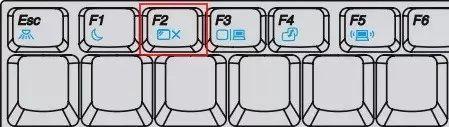

  2、笔记本键盘的"F2"按键,在键盘的左上角区域。如下图所示:

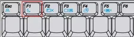

  二、Lenovo全系列台式电脑(注:2010年后发布的产品)IdeaCentre全系列一体机昭阳K49、E49及更高型号(注:2012年后发布的所有机型)Lenovo V480、B480、M490及更高型号(注:2012年后发布的所有机型)。进入BIOS操作方式:
  1、在开机或重新启动的Lenovo画面自检处,快速、连续多次按键盘的"F1"按键,即可进入 BIOS界面。如下图所示:
  2、键盘的"F1"按键,在键盘的左上角区域。如下图所示:

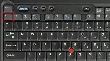

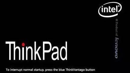

  三、ThinkPad全系列笔记本,ThinkCentre全系列一体机,ThinkStation全系列工作站。进入BIOS操作方式:
  1、在开机或重新启动的Lenovo画面自检处,快速、连续多次按键盘的"F1"按键,即可进入BIOS界面。如下图所示:
  2、键盘的"F1"按键所在位置,在键盘的左上角区域。如下图所示:

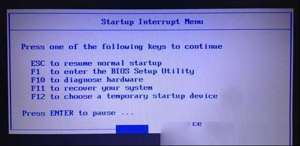

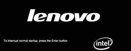

  3、部分机型在开机就不停的敲击回车键(Enter),会出现一个功能菜单,有15秒时间选择需要的功能 (不一样机型显示菜单略有分别,下图所示菜单及图示仅供参考)ESC:恢复正常启动F1 :进入BIOS设置界面 F10:进入硬件检测 F11:进入一键恢复系统 F12:选择引导驱动器。

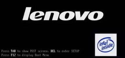

  四、早期台式电脑,进入BIOS操作方式:
  1、在开机或重新启动的Lenovo画面自检处,快速、连续多次按键盘的"Delete"按键,即可进入BIOS界面。如下图所示:

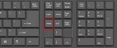

  2、普通台式电脑键盘的"Delete"按键所在位置,在回车键的右侧,整个键盘的中间部分。如下图所示:

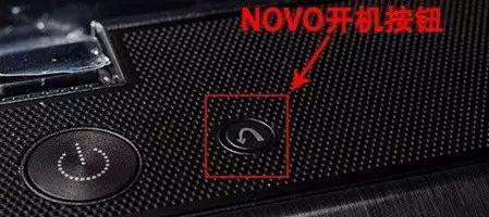

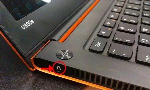

  五、2012年后发布的部分笔记本产品:IdeaPad全系列、Lenovo G系列部分IdeaPad U或S系列,YOGA/FLEX全系列产品Lenovo Erazer Z N Y全系列笔记本。进入BIOS操作方式:
  1、在关机状态下,连接电源适配器或电池,续然后找到并按下"NOVO"按键,即图所示:
  提醒:部分机型若找不到此按钮,说明不支持这种操作方式。

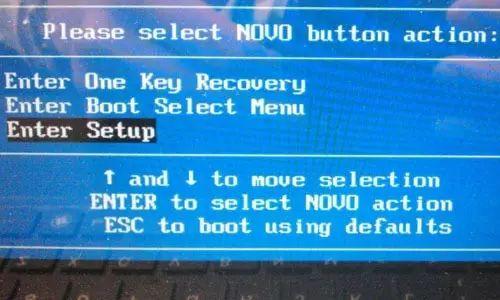

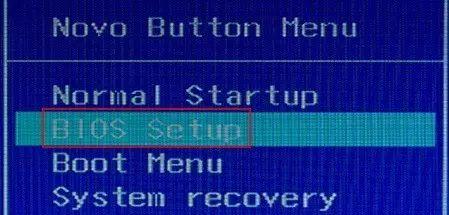

  等待片刻将出现如下图所示画面,运用光标移动至第三项即Enter Setup并回车,即可进入BIOS设置界面。
  部分机型则显示为BIOS Setup,如下图:
  3、按照上述操作,就可以正常进入BIOS Setup界面。笔记本BIOS专题:https://www.jdwx.cn/zt/15118-1.html
