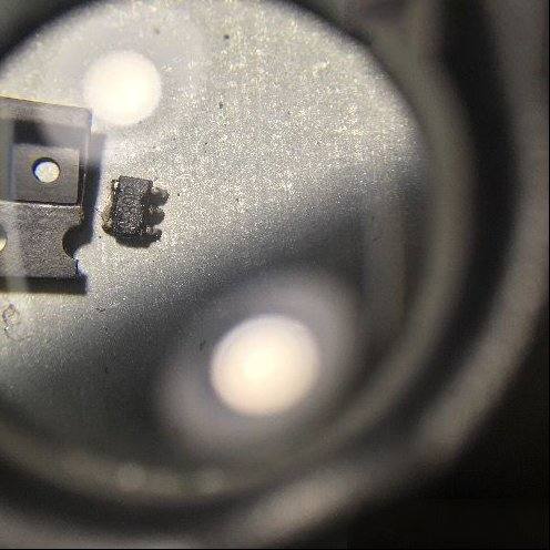

摘要: 收到同行送来的故障机壹台长虹LT24720F液晶电视,故障表现为不开机指示灯不亮,待机5v正常,开关机控制端无输出也就无12v。查来查去发现这个U4有5v入,但无输出,应该是个1.25v供电,上面丝印IF89P,这种丝印很难查型号 ...
    收到同行送来的故障机壹台长虹LT24720F液晶电视,故障表现为不开机指示灯不亮,待机5v正常,开关机控制端无输出也就无12v。查来查去发现这个U4有5v入,但无输出,应该是个1.25v供电,上面丝印IF89P,这种丝印很难查型号,干脆在某宝上找,还真找到一家,9毛钱,邮费6.5,换上去就正常了。
