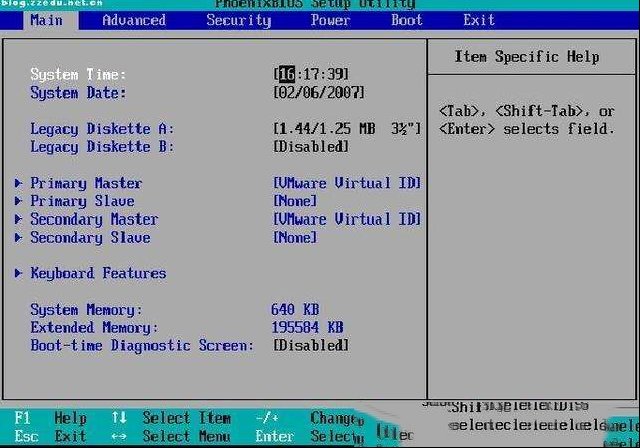

      在BIOS中进行设置,将启动顺序中光驱调到硬盘的前面。首先要进入BIOS设置环境中,不一样型号的BIOS进入的方式不一样,最常见的是开机按DEL键进入。按的方式是,一打开主机电源,就不断按DEL键,快速按一下松一下。如果等屏幕提示可能来不及,有时候屏幕还没亮呢,提示就已经过去了。不一样的BIOS设置方式不一样,下面给出两种常见电脑BIOS设置从光盘启动的方法。

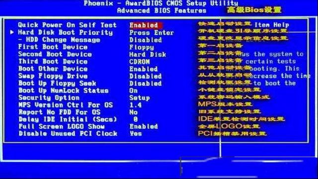

上下方向键移动到Advanced BIOS Features,按回车键,进入下一界面:
电脑BIOS设置从光盘启动的方法(图2)
  启动顺序在这里就可以看到了,
  First Boot Device 第一启动设备
  Second Boot Device 第二启动设备
  Third Boot Device 第三启动设备
  2、要想从光驱启动,必须把光盘的启动次序调到硬盘前面,比如第一启动设备为软驱,第二启动设备为光驱,第三启动设备为硬盘。

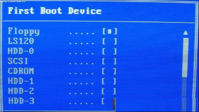

  上下方向键移动到“First Boot Device”第一启动设备上,按回车键,接下来出现选择设备的窗口
电脑BIOS设置从光盘启动的方法(图3)
  常见项有:Floppy 软盘
  HDD-0 硬盘(第一块硬盘)
  CDROM 光驱
  USB-CDROM USB光驱
  USB-HDD 移动硬盘
  LAN 网络启动
  这里我们把第一启动设备设为cdrom,用方向键将光块上下移动到Floppy后边的[]中,按回车键确定.用同样的方式设置第二启动设备Second Boot Device为光驱hdd0,注意一点,因为绝大部分时间是从硬盘启动,所以三个启动设备中必须有一个是硬盘 HDD-0,否则电脑装完系统也会启动不了,而是提示“DISK BOOT FAILURE”之类的话.

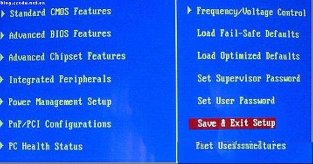

  4、三个启动设备设完后,按ESC键回到主界面,用上下左右方向键移动到“Save & Exit Setup”项,按回车。
电脑BIOS设置从光盘启动的方法(图4)

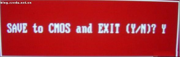

  5、出现是否保存的提示“SAVE to CMOS and EXIT (Y/N)? Y”
电脑BIOS设置从光盘启动的方法(图5)
  默认是保存“Y”,直接按回车,就设置完成,电脑重新启动。如果只是实验不想保存,就从键盘上输入N,按回车确认返回主界面,再用方向键移动到“Exit Without Saving”项,按回车,再按回车确认,不保存退出BIOS。

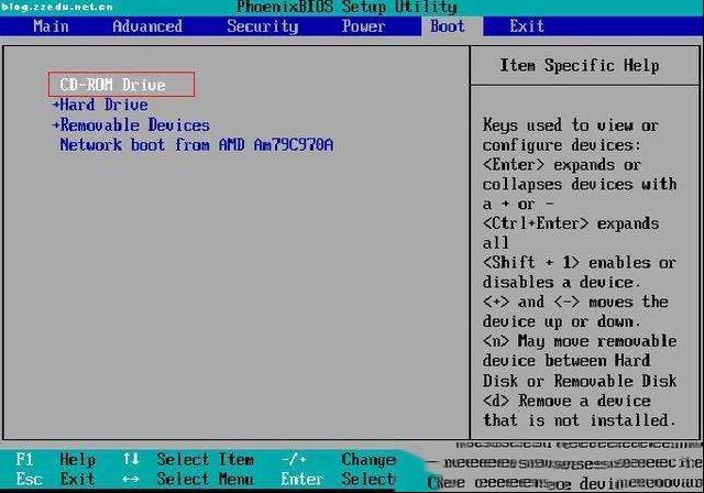

  1.用左右方向键移动到“BOOT”项
电脑BIOS设置从光盘启动的方法(图7)

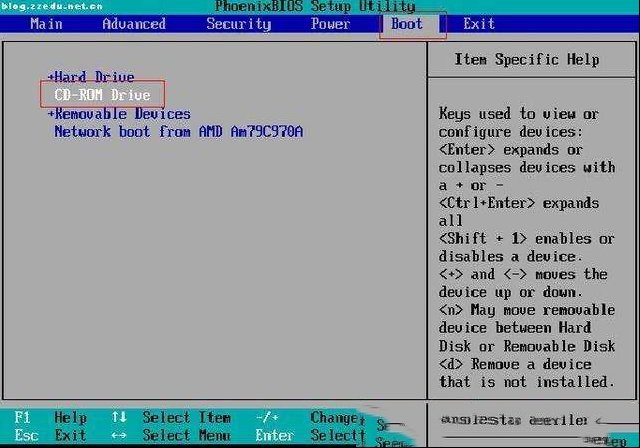

  如图:第一个Hard Drive硬盘是第一启动设备,第二个CD-ROM Drive是第二启动设备。这样设置,如果硬盘可以启动的话,是不会从光盘启动。现在需要将光驱调到硬盘前面。
  2.上下方向键移动到CdROM Drive上,再用键盘上的“+”键,就可以将光驱的启动顺序往前调(用键盘上的“-”键往后调),如果还有其它设备同样是用“+”或“-”调整顺序。
电脑BIOS设置从光盘启动的方法(图8)

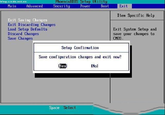

  2.调整完毕,接下来保存。用左右方向键,移动到“Exit”项
电脑BIOS设置从光盘启动的方法(图9)
  第一项“Exit Saving Changes”就是“保存退出”(第二项“Exit Discarding Cahnges”是不保存而退出,第三项“Load Setup Defaults”是将BIOS恢复为默认设置),直接按回车键,提示是否保存,直接回车确认保存。退出BIOS,自动用新的BIOS设置重新启动电脑。
