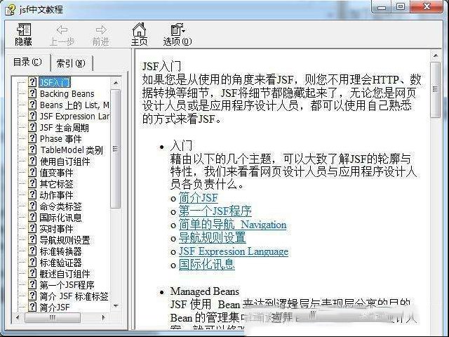

摘要:   win7系统中chm文件打开内容一片空白如何搞定?如下图所示,我从网上下载了一个chm教程文档,打开时左侧有文章列表,而右侧空白一片什么都没有。难道我下载的chm文档 ...
      win7系统中chm文件打开内容一片空白如何搞定?如下图所示,我从网上下载了一个chm教程文档,打开时左侧有文章列表,而右侧空白一片什么都没有。难道我下载的chm文档有问题?对比下文件大小发现和源网站中标出的大小相同。试了下用手机打开结果正常显示,说明下载的文档正常,而以前保存在电脑中的chm文档打开就正常。那为什么这个chm文档打开就出现了问题?

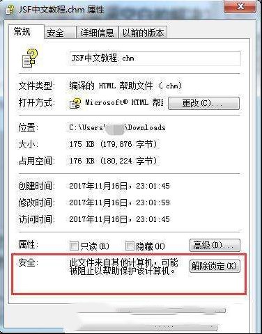

  仔细考虑当这个chm文档下载完成后,双击打开是有一个弹窗提醒,而以前保存在电脑中的chm文档就没有这个提示。说明这个文件本身在电脑中的权限受到了限制,即可能为了保护系统安全而对此文档进行了限制。通过右键点击该chm文件,选择属性,在弹出的属性窗口中常规选项卡底部多出了“安全:此文件来自其他计算机,可能被阻止以帮助保护该计算机。”以及一个解除锁定按钮。问题应该就是它了。点击“解除锁定”按钮,使用确定退出,问题搞定。
  如果还是不行的话,就尝试着在命令行中输入
  regsvr32 itss.dll
  regsvr32 hhctrl.ocx
  后在执行上面的操作
  所以,以后我们在网上下载了chm文档,如果大小与网站上标注的大小相同,而打开后一片空白,就可以通过上面的方式搞定,而不是认为它是一个被破坏掉的文档。
