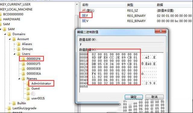

  2、运行regedit,打开注册表管理界面,依次打开目录“HKEY_LOCAL_MACHINE”-“SAM”-“SAM”,右键“权限”,设置Aministrators用户组的“完全控制”权限
Win7系统下建立、检测隐藏用户的方法(图1)
  3、重新打开注册表管理界面,依次展开目录“HKEY_LOCAL_MACHINE”-“SAM”-“SAM”-“Domains”-“Account”-“Users”-“Names”,Users目录和Names目录的顺序是一一对应的,此时做法是将具有超级管理员权限的Administrator账户(如果该账号被禁用,也可以找到具有超管权限的其他账户替代)对应的F的数据拷贝给第四项user001$用户的F值

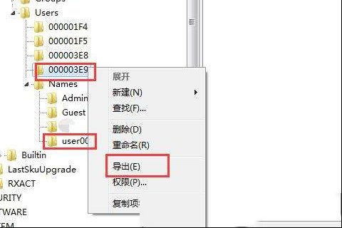

  4、导出user001$的两个注册表信息,并删除user001$账户
Win7系统下建立、检测隐藏用户的方法(图3)
  5、最后双击将两个注册表文件导入,最后将administrators的SAM控制权限取消。在本地组策略中,启用“交互式登录:不显示最后的用户名”,抹除最近登录日志。注销主机,即实现user001$的完全隐藏,试试用user001$登录吧。
