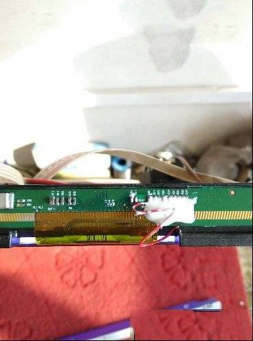

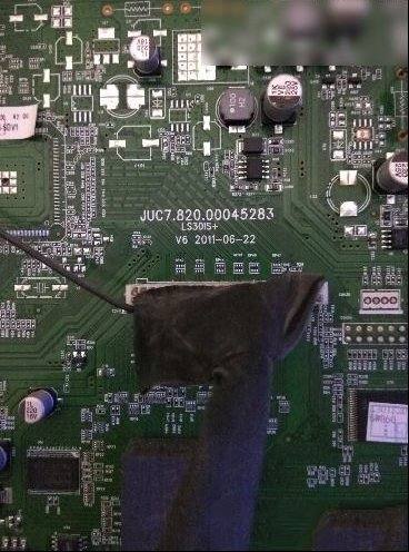

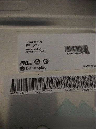

摘要: 收到同行送来的故障机壹台长虹42寸液晶电视,液晶屏型号是LG LC420EUN,故障表现为花屏,估计不是逻辑板就是屏,断开逻辑板左面,左边白屏,右边图像正常,断开右面,右边白屏,左边花屏,断开2面,全白屏,大概问题出在 ...

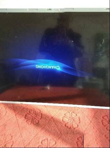

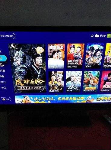

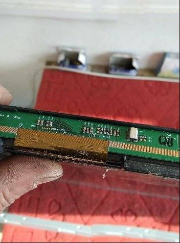

    收到同行送来的故障机壹台长虹42寸液晶电视,液晶屏型号是LG LC420EUN,故障表现为花屏,估计不是逻辑板就是屏,断开逻辑板左面,左边白屏,右边图像正常,断开右面,右边白屏,左边花屏,断开2面,全白屏,大概问题出在屏上,拆屏,边板进水严重腐蚀,清理后,把腐蚀的,电容电阻换掉,还有连接线断掉几根,用线连接,开机图像正常。
