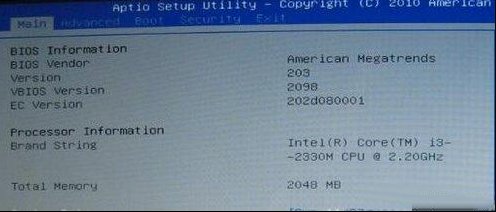

  1、开机按DEL(不一样电脑启动快捷键不一样)进入bios设置。
怎么在bios里设置硬盘?bios设置这5个问题,一定要知道! 图

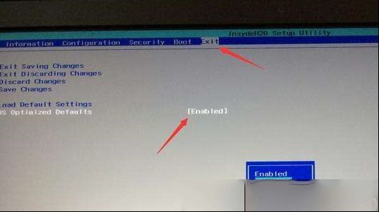

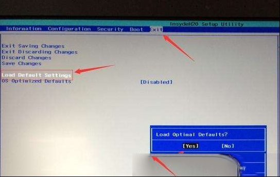

  二、bios解除系统锁定操作(以联想机型为例):
  前提:由于一些新电脑锁定了win8或者win10系统,想要原系统降级或者升级就必须进bios解除系统锁定操作方可。不懂的问题请关心快启动头条号
  1、开机不停按F2(不一样电脑启动快捷键不一样)进入BIOS界面;
  2、按→方向键切换到Security,选择Secure Boot回车设置成Disabled;
  3、转到Exit,把OS Optimized Defaults设置为Disabled或Other OS;
  4、选择Load Default Settings回车加载设置,加载默认设置之后,部分机型需要先按F10保存重新启动;

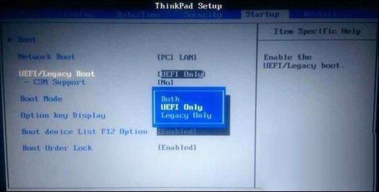

  (一)Legacy启动修改为uefi启动
  1、首先开机等待电脑出现开机画面之后,按F2(不一样电脑启动快捷键不一样)进入笔记本bios设置界面。
  2、在bios设置界面,我们将界面切换到Boot,选择UEFI Boot回车设置为Enabled。
  3、联想笔记本则在Startup下,把UEFI/Legacy Boot设置为UEFI Only。
  4、完成设置之后按F10然后选择“Yes”回车确认重新启动电脑即可。

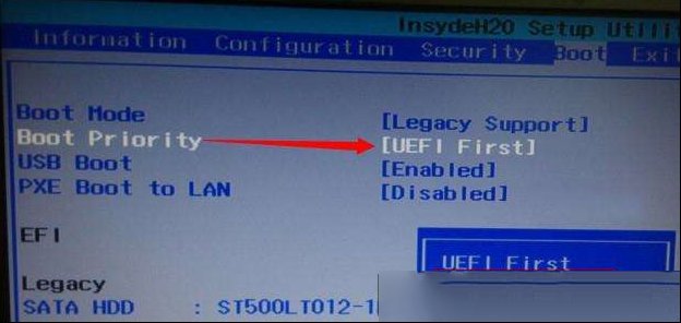

  (二)uefi启动修改为Legacy启动
  1、开机按品牌快捷键进入bios,进入“Boot”项将“Boot Mode”默认为“UEFI”,修改为“Legacy Support”,回车。
  2、将“Boot Priority”默认为“UEFI First”,修改为“Legacy First”。
  3、按10保存,由于部分电脑没有此项的,直接跳过第二步,直接保存即可。

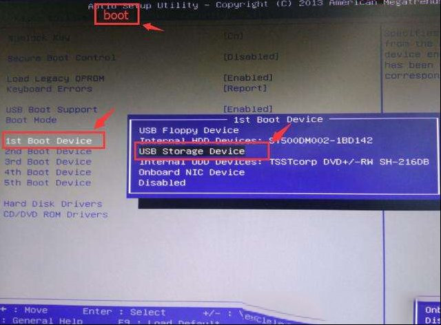

  四、开启boot menu
  前提:想要设置u盘为第一启动盘,需要开启boot menu才可找到u盘选项。
  1、开机按品牌快捷键进入bios,进入“Boot”项,点击选择1st Boot Device,选择支持u盘启动。
  2、设置完以后,按F10键进行保存并退出,重新启动电脑即可。

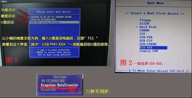

  五、设置u盘为第一启动盘
  (一)通过启动快捷键快速选择U盘启动
  1、根据自己的电脑品牌类型,选择热键F12(不一样电脑启动热键不一样),直接启动U盘(重要提醒:利用按键选择U盘启动前,请先插入U盘)。不懂的问题请关心快启动头条号
  (二)进入BIOS设置U盘启动

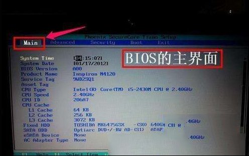

  1、在开机进入到标志画面时,马上按下键盘左上角的F2键,就能进入到BIOS主界面,此时默认的是Main这一项,这里主要是设置时间,和一些硬件的显示,我们不要动这里面的选项。
  2、我们要通过左右方向键,选择Boot这一项,Boot为“启动”的意思,我们是要设置从U盘启动,选择USB Storage Device,用上下方向键移动到这一项,然后用+/-键,把这一项移动到最上面,再按Enter键确定。
  3、设置完以后,按F10键进行保存并退出,重新启动电脑就可以从U盘或光盘启动了。
