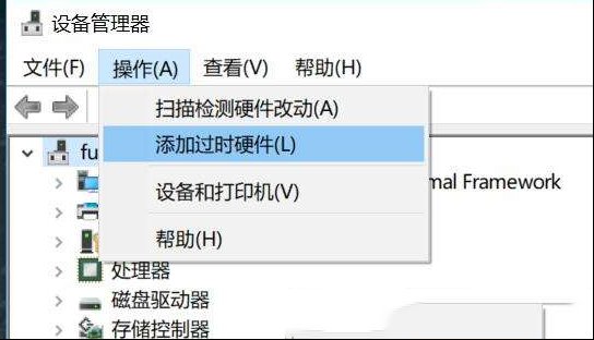

  在设备管理器窗口上点击“操作”,选择“添加过时硬件”。

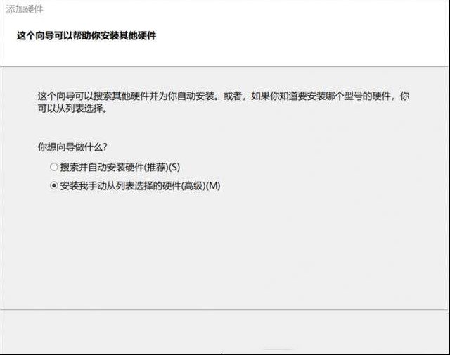

  在向导中,选择“安装我手动从列表选择的硬件”后下一步,

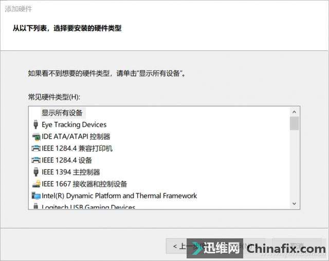

  直接选择最上方的“显示所有设备”。

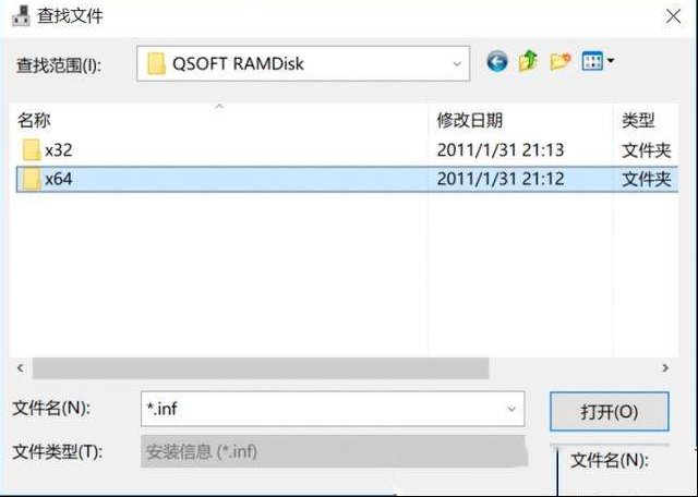

  在接下来的弹出界面中,点击“从磁盘安装”,找到存放解压后文件夹的位置,选择对应大家系统的版本安装即可。

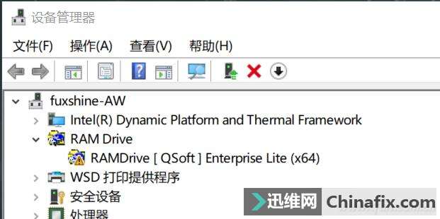

  之后就会在设备管理器中出现个名为“RAM Drive”的选项,点开后下面的那个就是我们要操作的内存盘。

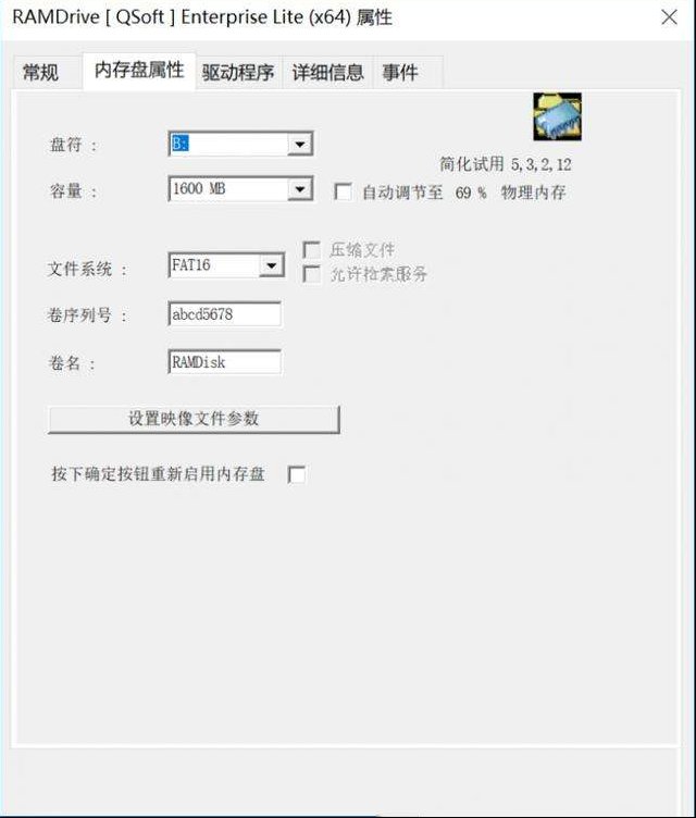

利用空闲内存加速磁盘读写还有这一招!(图6)
  双击后在“内存盘属性”下按照个人需要进行设置,如内存盘运用的盘符,容量大小(建议不要空闲内存的25%),文件系统等,设置完毕后重新启动电脑,就会在此电脑中出现对应的盘符,我们就可以把想要加快读写速度的文件或系统缓存统统转移到那里。
利用空闲内存加速磁盘读写还有这一招!(图7)

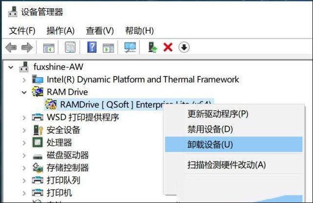

  嗯,因为它的安装方式与众不一样,卸载方式也就不一样了,控制面板和程序组中是找不到对应选项的。还是要在“设备管理器”中下手,按照删除电脑硬件的方式进行就OK了(在它上用鼠标右键选择卸载设备)。
